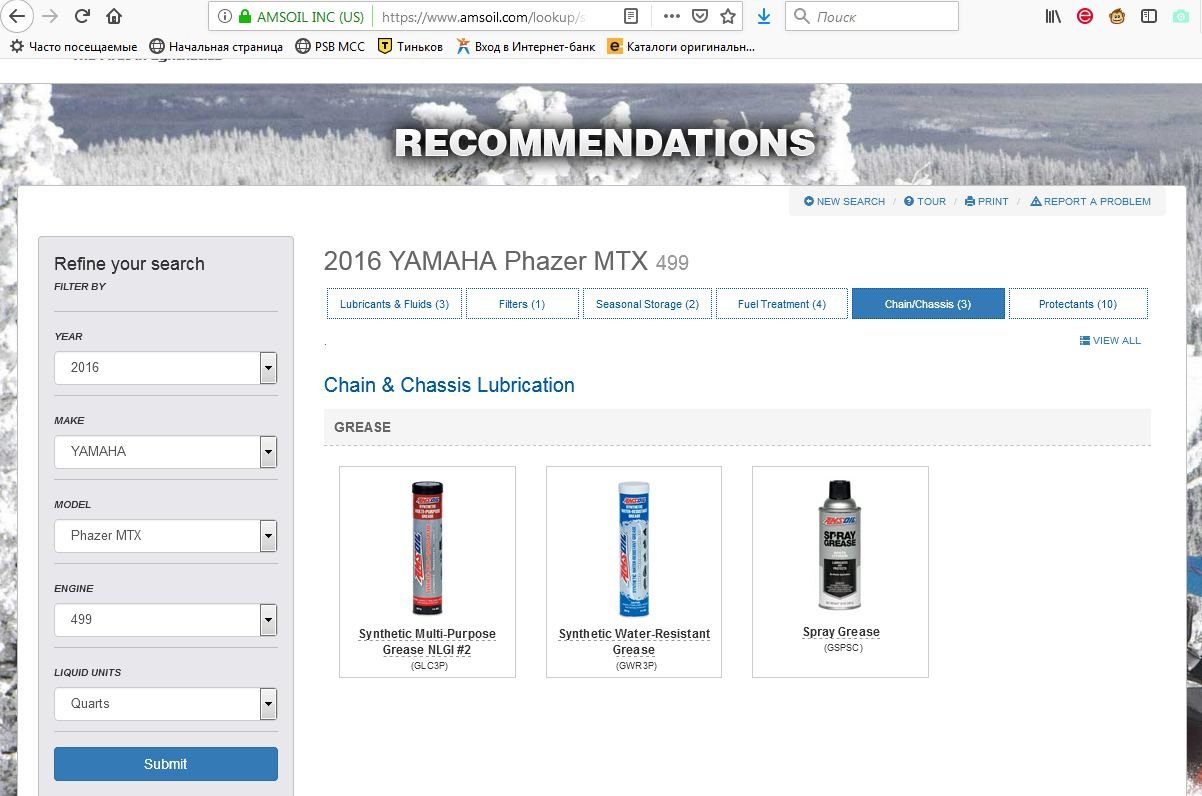

народ не парится и мажет Mobil 1 или Amsoil Synthetic
Они самые популярные, потому что если на сайте амсойла попробовать подобрать смазку для снегохода, только этот синтетик и выпадет (пробовал).

и даже сайт амсойла вполне понятно что ее не предлагает в узел, где предусмотрено NGLI 2 (а предлагает АЖ 160сст, по причине тупой скудости ассортимента, по принципу лучше вязкость запредельную, но не NGLI1). По той же причине в узле не был бы интересен и Шеврон РПМ Арктик, и Канада пресижн.
