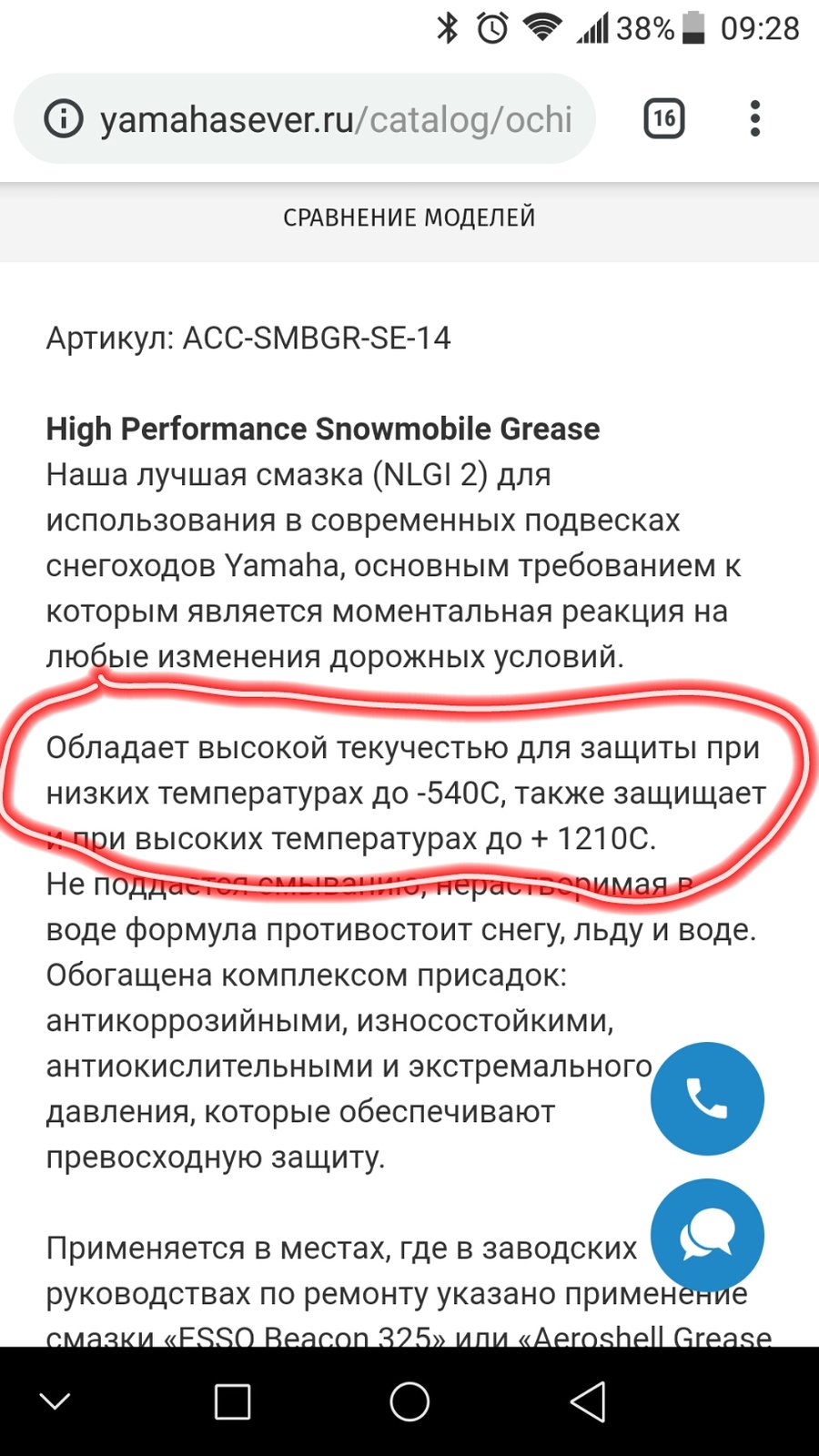

Возьми родную ямаховскую http://yamahasever.ru/catalog/ochistiteli-i-smazki/Vysokoeffektivnayasmazkapodveskisnegokhodov/
Хмм... 1.047р у нас в Емексе, не задаром, но и не запредельно дорого, как вариант! Что до -52 заявлено, это радует! А вот прочей инфы по этой смазке что-то не находится

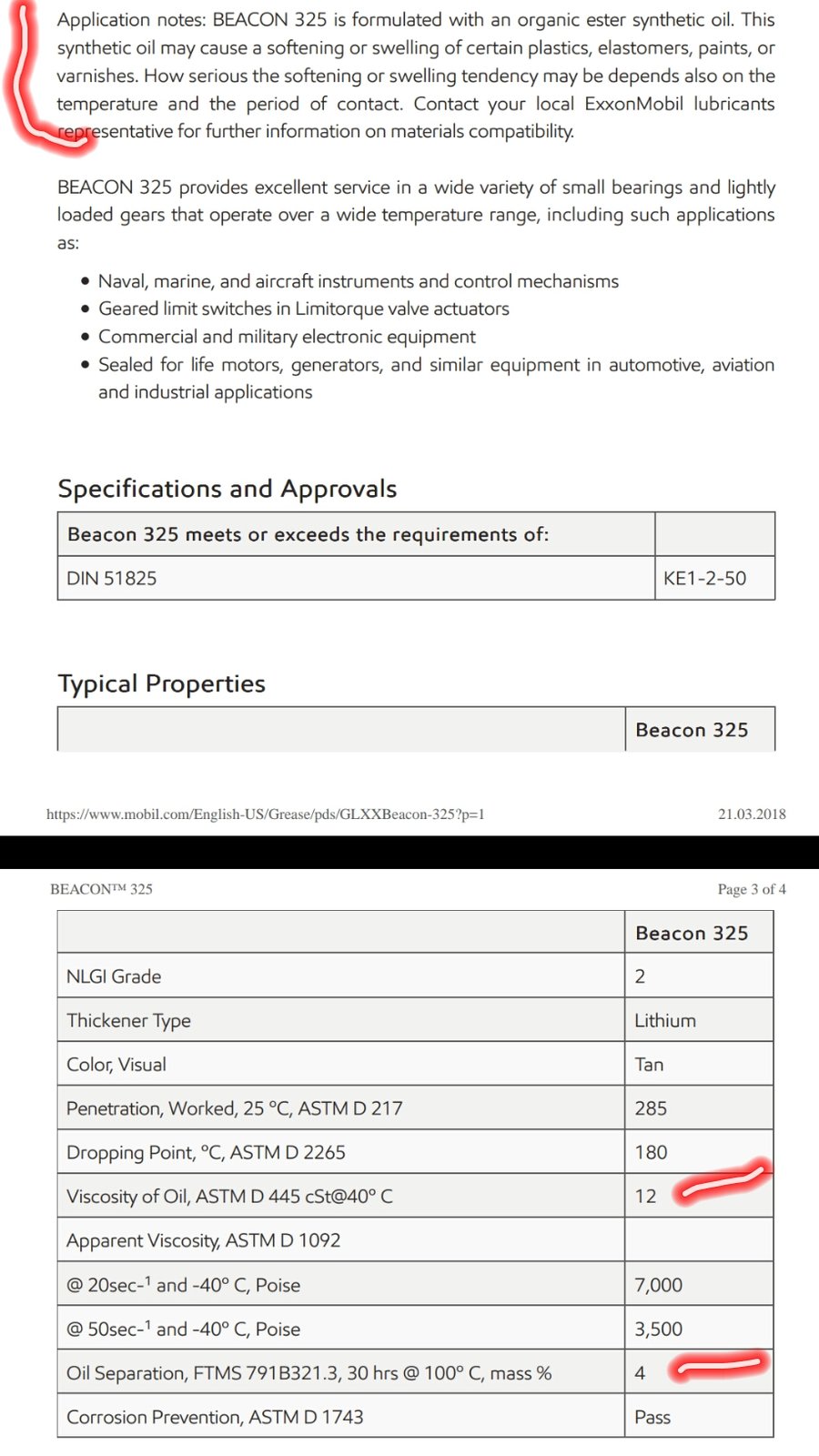

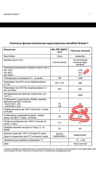

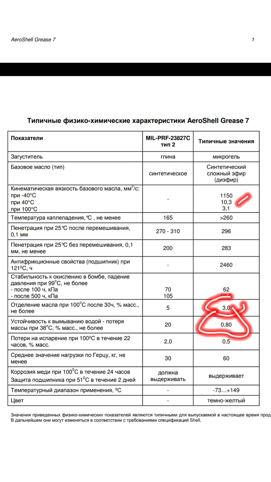

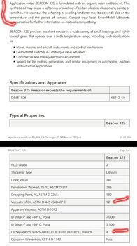

Может тайна, а может и аналоги beacon 325 и аэрошелл.
Обе синтетика с эфирами, обе 10-12вязкость.
Изменено пользователем D'AVerk
ESSO BEACON 325 смазка конечно достойная, но в Exist/Emex/etc. у нас отсутствует. И да, находил в сети магазины, где продается BEACON 325, а на фото ямалюбовская туба.

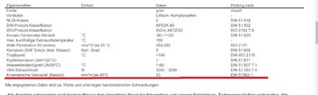

синоптик вязкость этого равенола какая? Для снегохода это важно.
D'AVerk  попробую pdf-ку найти немецкую, сохранял где-то. а вязкость, я правильно понимаю, должна невысокая быть?  ведь врядли подшипника в катках сильно нагреются, даже при интенсивном движении, так что главное в замерзшем еще состоянии, при страгивании, чтобы не в камень застывшее было
Спойлер
вот такая строчка присутствует:
Kinematische Viskosität (Basisöl)  mm²/s bei 40°C       20     DIN 51562-1
т.е. кинематическая вязкость базового масла при 40°C  -  20, еще б понимать много это или мало. а больше ничего не нашел...

синоптик  ну исходя из того что бекон и аэрошелл 10-12 сст, это много (в два раза), но если эусплуатация снегохода имеет место при температурах -15,-20,-25 не принципиально. Ключевой вопрос насколько этот равенол тру синтетика, чистые и вкусные эфиры/эстеры, т.к. при охлаждении синтетика эстерная набирает вязкость медленнее минералки.
Кстати, чисто поржать над профессионализмом наших продаванов. По ссылке на ямахалюбу...
Она подойдет и в другой вселенной с другим абсолютным нулем температуры..
