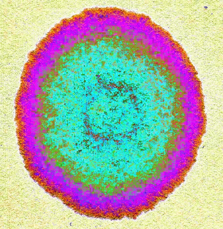

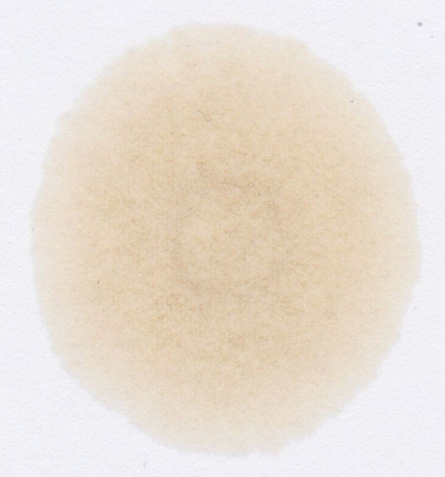

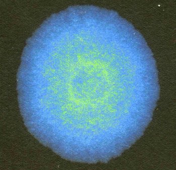

Hyundai New Premium Gasoline Engine Oil 0W-20 API SN ACEA C2 0W-20 отработка на Hyundai Creta после 0-200-4200км
топливо попало индекс вырос, то о чем Иван говорил... тут как раз влияния сработки полимерного еще нет, километраж мал.  :)
Щелочное кстати нормальное если учитывать разницу методов, 5.43 + 1.5 = 6,93. А свежее было  7,86.
И впрямь С2 :) Куда щелочное то делось? :shok:
ушло на нейтрализацию кислот старого остатка Idemitsu :)
torcon ;)
