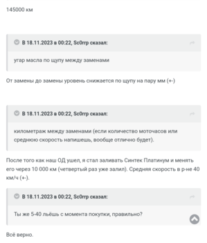

ВладимирVRN вот, специально спросил на форуме у одноклубника с большим ежегодным пробегом. Сейчас его пробег 145тык. До ухода Ниссана он действовал строго по регламенту: 5-40 каждые 15 тык. Вот его ответ:
Если не ошибаюсь у 40ки Ниссан допуск А3В4? Полнозольник
но 15 000 конечно многовато .
хотя и с таким интервалом еще жив и прямой впрыск не закоксовал все
6 часов назад, Scorp сказал:
Ну и что? Если он решится ( что маловероятно) залить в зиму 0w20, то есть два варианта:
1. Не заметил никакой разницы.
2. Машина поехала полегче, стартер крутит шустрее, жаль, не знал, что так можно было(((.
