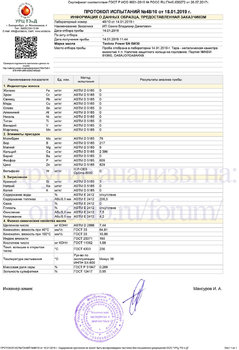

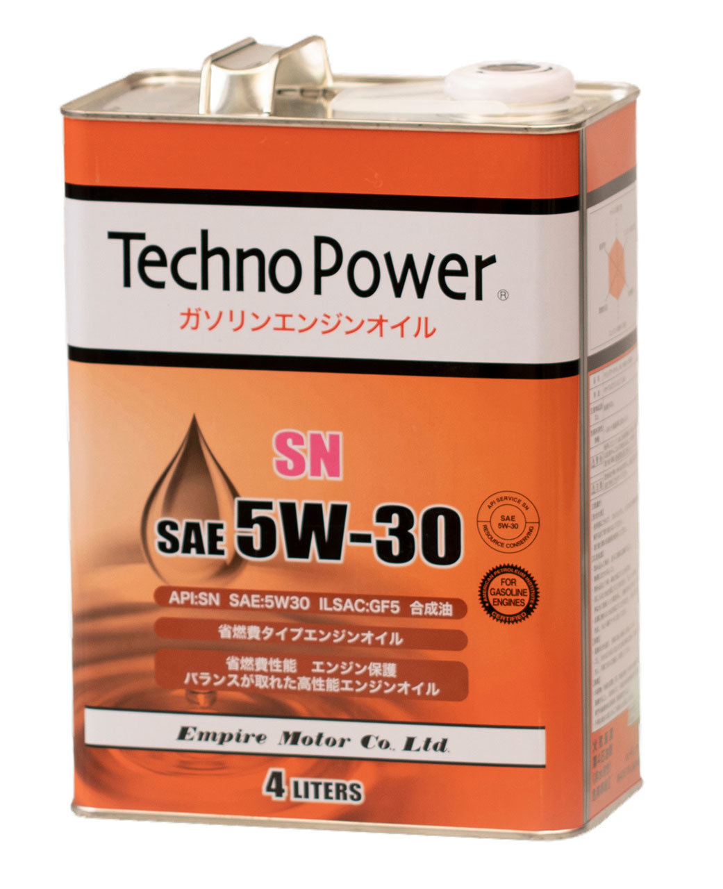

Techno Power SN 5W-30 свежее за анализ спасибо официальному представительству Techno Power.
Масло в лабораторию прислал официальный представитель в закрытой таре.
Techno Power SN 5W-30 (VOA BASE).pdf
Techno Power SN 5W-30 (VOA BASE) копия.jpgTechno Power SN 5W-30 URC копия.jpgTechno-Power-SN-5W-30-photo.jpg
Масло заявлено как: API SN; ILSAC GF-5.
1) Масло соответствует стандарту SAE и может называться 5W-30
2) Вязкость при 100С = 10.88 сСт - типичная вязкость для масла 5W-30 ILSAC GF-5 (у них, как правило, около 10.5 сСт)
3) Индекс вязкости = 160 - для масла 5W-30 обычный показатель,
4) Щелочное число = 7.44 - средний результат, что говорит о достаточных моюще-нейтрализующих свойствах
5) Кислотное число = 1.66 - невысокое, что свидетельствует о запасе для роста по мере снижения TBN
6) Зольность сульфатная = 0.95% - стандартный результат для масел API SN ILSAC GF-5 (около 1%)
7) Температура застывания = -39С - нормальный результат для гидрокрекингового масла
8) Температура вспышки в о.т. = 236С - отличный результат, который говорит о термостабильности масла при высоких t
9) Содержание серы = 0.269 - говорит о том, что перед нами пакет присадок на сульфонатах Кальция под ILSAC GF-5 и чистое базовое масло (гидрокрекинг группы 3 или 3+)
10) Противоизносные присадки - на основе пары Цинк-Фосфор + органический Молибден для снижения трения, что призвано уменьшить износ и расход топлива. Сульфонаты Кальция в роли моюще-нейтрализующей присадки + сукцинимид Бора в качестве беззольного дисперсанта.

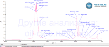

ИК спектр Фурье говорит о том, что масло на основе гидрокрекинга VHVI (приравнивается к синтетике).
Вывод: перед нами пример хорошего Ильсаковского масла GF-5 вязкости 5W-30. Провалов нет. Все стабильно и пристойно для заявленного уровня качества. Ресурс средний (как у всех Ильсаков), поэтому перекатывать категорически не желательно. Азиатам понравится. (описал Dimmy)
