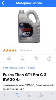

И все таки если взять мое рекомендуемое заводом масло 5w30 507.00, с того что есть на месте в Беларуси и то что смог выписать с форумов, но не совсем до конца понял как они, мобил есп, титан гт1, шелл хеликс ект
Беларусы любят фукс,будет получше эни. Это если придерживаться допуска 507.
При таком пробеге о душе уже нужно подумать,мотора конечно)),а не о допуске. Вам наглядно привели пример как работает грузовое масло в таком же двигателе,при более тяжёлой эксплуатации (автобан со скоростью под 200)
Упёрся в допуск держи:
