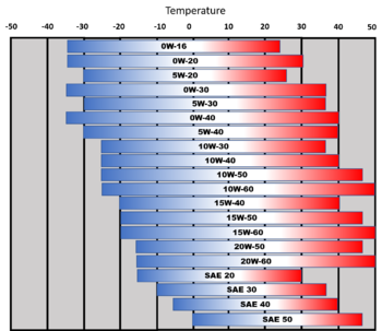

Так если бы знал не спрашивал бы тут, просто интересно, зачем производители указывают верхнюю границу тепла окружающего воздуха
не забивайте себе этим голову, спокойно катайтесь на 5-30
3 минуты назад, Skif_tlt сказал:
Это древние, как мир, требования SAE.
Все понял, остаюсь на 5-30, всем спасибо
это в первую очередь относится к двигателям неимеющим активного охлаждения масла, при наличии термостатированных
маслянных радиаторов или теплообменников темп. окружающего воздуха менее существенна,
а так вот актуальная таблица
Плять,сколько можно говорить.
,что вторая цифра (высокотемпературная) рассчитывается конструктивно для каждого двигателя прежде всего исходя из KV 100. На сегодняшний день к + 30 не имеет никакого отношения   Остальное это всё влажные фантазии новичков,да и старичков)))
