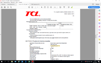

TLC LLC  pH typ. 7.6 (10 vol% a.q. 23℃)

3 минуты назад, Orlovich сказал:
Спойлер
Обычно дают другие данные.

Мне по TCL немного другие доки прислали
http://moskvich-club.by/forum/index.php?cat=1&theme=2&topic=346&msg=142#142
http://moskvich-club.by/forum/index.php?cat=1&theme=2&topic=346&msg=143#143
и по концентрату
Изменено пользователем Barmaley
