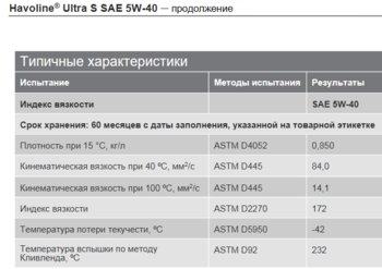

Bohdan83 14 Опубликовано: 18 января 2022 Поделиться Опубликовано: 18 января 2022 13 часов назад, ie51 сказал: можно, но масло в вашем профиле лучше. А если сравнить три варианта, можно их ранжировать для моего двигателя? есть ли существенная разница между №1 и №2 ? 1) S-OIL SEVEN GOLD (5W-40) ACEA C3 2) Texaco Havoline Ultra S SAE 5W-40 -- ACEA C3 3) Texaco Havoline ProDS M 5W-30 Ссылка на сообщение
ie51 495 Опубликовано: 18 января 2022 Автор Поделиться Опубликовано: 18 января 2022 Я уже много раз озвучивал свое мнение про масла Made in EU. 1 Ссылка на сообщение
