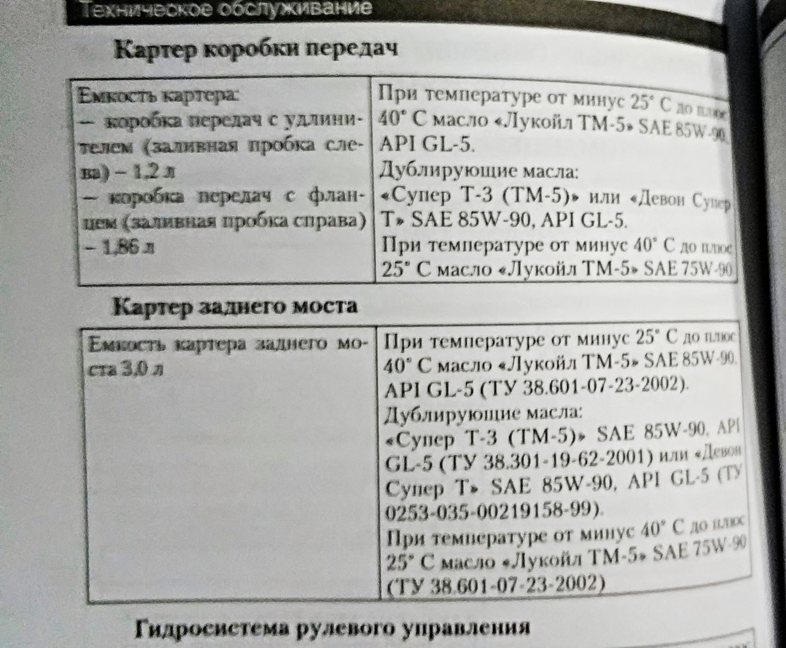

Авто Газель Next, двигатель эвотек 2018 г. в.Морозы до - 35 ГБО. Подскажите пожалуйста, какое масло залить в кпп и мост, и туда и туда завод рекомендует gl-5, уже голова дымится от информации, кто что пишет что gl-5 в кпп нельзя, кто пишет можно, дайте совет, какое масло лучше залить

Я требований из 'мурзилки' ещё не видел. Будут требования -отпишу список.
Картер коробки передач Емкость картера коробки передач 1,2 л При температуре от минус 25° С до плюс 40° С масло «Лукойл ТМ-5» SAE 85W-90, API GL-5. Дублирующие масла: «Супер Т-3 (ТМ-5)» или «Девон Супер Т» SAE 85W-90, API GL-5 или ТМ-3-18 SAE 90, API GL-3 При температуре от минус 40° С до плюс 25° С масло «Лукойл ТМ5» SAE 75W-90 Картер заднего моста Емкость картера заднего моста 3,0 л При температуре от минус 25° С до плюс 40° С масло «Лукойл ТМ-5» SAE 85W-90, API GL-5 (ТУ 38.601-07-23- 2002). Дублирующие масла: «Супер Т-3 (ТМ-5)» или «Девон Супер Т» SAE 85W-90, API GL-5 (ТУ 38.301- 19-62-2001). При температуре от минус 40° С до плюс 25° С масло «Лукойл ТМ5» SAE 75W-90 (ТУ 38.601-07-23-2002)

Короче говоря -  а-ля ТАД17 и компания. Nihil novi sub sole для отечественных машин.
Берём в руки базу для трансмиссии АЗЛК из этого раздела и выбираем оттуда 80w-90 и 85w-90 для коробок из раздела с  GL5 ( в базе все медью не интересующеся, кроме масел в мост).
P.S. До ОЗКП  ГАЗ разрабатывал КПП для МЗМА и те же требования перекочевали в АЗЛК, вплоть до переднеприводных, которые уже были чисто под ТАД-17 или аналоги.

klim42
Ну то же самое, что писалось выше.
Короче говоря, список, а то , гляжу, лень-матушка...
Аналоги ТАД-17, ну или около 85w-90
ADDINOL Getriebeöl GH 85W-90     -30
Texaco GEARTEX EP-B 85W90  -33
На более низкую температуру
Alpha's 80w-90   -35
DRAGON GEAR HD  80w-90  -35
Idemitsu Gear GL -5 80W90 -32.5
Kuttenkeuler Driver Gear M GL 5 80W90   -33
LOTOS TITANIS GL-5 SAE 80W90  -36
NGN 80w-90 GL-5  -30
Pentosin G5 SAE 80W-90   -36
PRISTA  EP 80w-90 -30
Profix GL-5 80w-90 -32.5
RAVENOL Getriebeoel EPX SAE 80W-90 GL 5 -33
RAVENOL Sperrdifferential-Hypoid-Getriebeoel LS 85W-90 -33
REPSOL CARTAGO LD 80W90 -30
Texaco GEARTEX EP-C 80W90  -33
ZIC G-5 80W-90 -30
Тут Texaco GEARTEX EP-B 85W90  вообще как всесезонное может быть.
