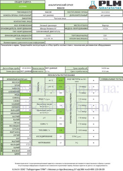

20 декабря 20187 г Популярное сообщение Закреплён Mobil1 ESP 0W-30 отработка на Skoda Octavia после 9 310км (278м/ч) Масло: MOBIL ESP 0W30 Автомобиль: Шкода Октавия 1,8 TSI 3gen. 180л.с. CJSA Общий пробег на одометре:58196 Пробег на масле: примерно 9310км Моточасы: примерно 276 мч Израсходованное топливо: пока не считал Доливки масла: примерно 500мл Присутствие отложений в двигателе ДО: нет Присутствие отложений в двигателе ПОСЛЕ: нет Автозапуск: нет Наличие чип-тюнинга: нет ГРМ: цепь Предпусковые подогревы: нет Период эксплуатации:апрель-октябрь Срок эксплуатации: 7 месяцев Топливо: 95-98 Лукойл, Газпромнефть, Роснефть, Шелл Режимы:Москва город 60%, трасса 40%. Средняя скорость 33км/час Фильтр масляный: VAG Фильтр воздушный: VAG Объем заливаемого масла: 5.4 Отбор масла: из картера, на холодную, примерно в середние слива в чистую ПЭТ бутылку 0,5 из-под питьевой воды Что было до этого масла: 0-2300км - заводское масло 2300 - 7500 Castrol LL3 5w30 7500 - 15000 Castrol LL3 5w30 15000- 17000 Лукойл Генезиз VN 17000-24160 NGN EMERALD 5W30 24160-29730 TOTAL QUARTZ INEO LL3 5W30 29730-40556 TOTAL QUARTZ 0W40 40556-44934 Castrol LL3 5w30 44934-54250 Испытуемое масло Промывка промывочным маслом: нет. Присадки: Не добавлял. Предыдущие анализы масел из моего мотора: Total Quartz 9000 Energy 0W-40 на Skoda Octavia 1,8 TSI CJSA 10826км т 348м/ч NGN Emerald 5W-30 отработка на Skoda Octavia после 7100км

22 декабря 20187 г В 20.12.2018 в 02:48, torcon сказал: Нефига себе износ, почти 300мч, 9300км и столько мало железа... И это VAG! А сливал бы он на горячую, всё могло бы сложиться иначе. В 20.12.2018 в 02:23, Morfeus сказал: Отбор масла: из картера, на холодную, примерно в середние слива в чистую ПЭТ бутылку 0,5 из-под питьевой воды

22 декабря 20187 г В 20.12.2018 в 02:56, Morfeus сказал: Мне кажется, при моих условиях эксплуатации любое масло выдержит 350м/ч или тысяч 12 пробега. Кстати, помните, наверно, мой случай с Лукойлом 0W30. Когда мотор подстукивал на холостых и после падения оборотов после прогрева. На этом Мобиле была такая же ситуация. Мотор как пулемёт, шумно работал. Но на износ этот фактор не повлиял. Плюс масло было настолько жидкое, что слетало со щупа, когда проверял уровень. Опять же, на износе мотора это никак не сказалось. В следующий раз, на лето, попробуй Kendall GT-1 Euro+ 5W-30 - порадуй нас цифрами. Изменено 22 декабря 20187 г пользователем Gaffer

23 декабря 20187 г Автор 13 часов назад, Gaffer сказал: А звук мотора как..? На Фуксе мотор работает тише! Намного тише
