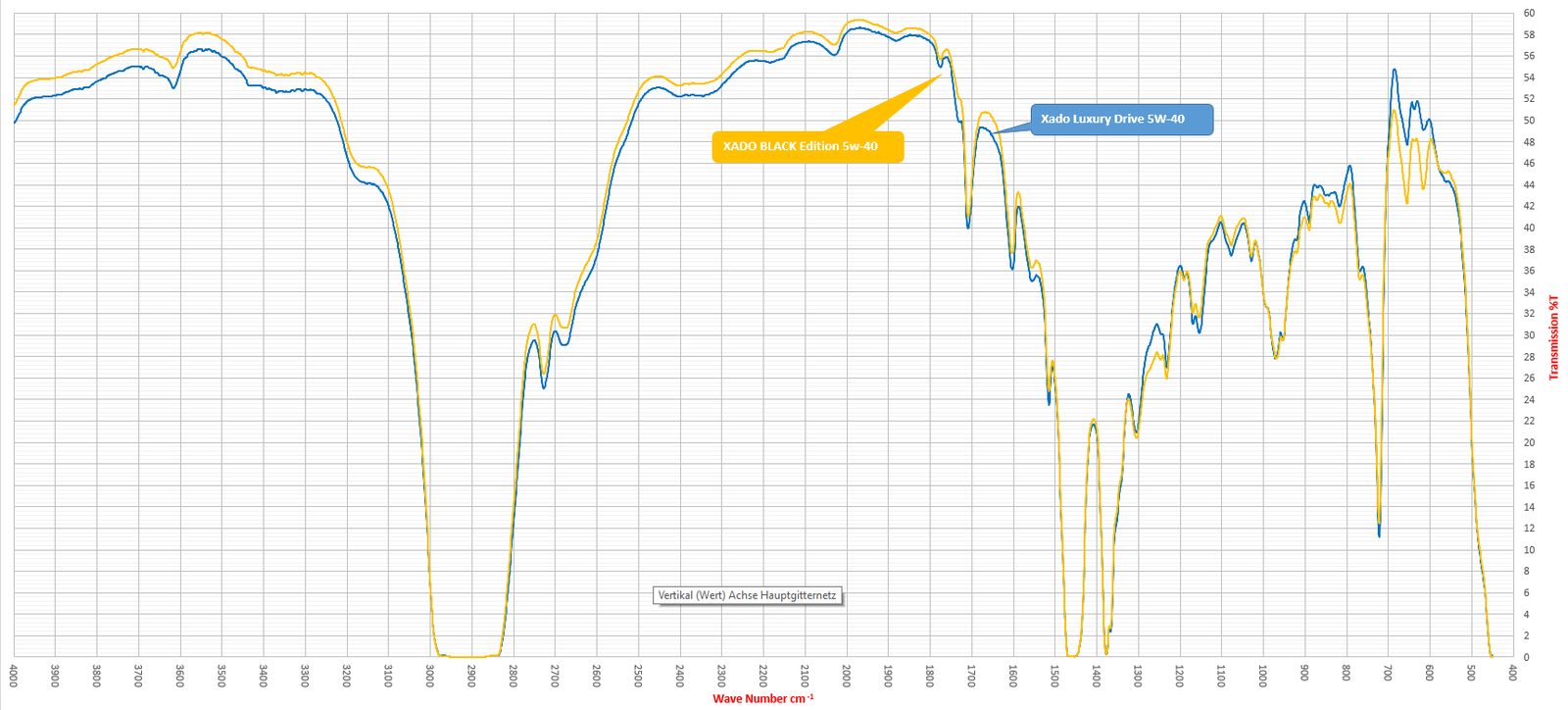

907904515_XadoLuxuryDrive5W-40.thumb.jpg.61269de2961d05f4eeb0576dc66b9a04.jpg   1562532971_XADOBLACK_LuxuryIRS.thumb.png.62c2ba27be2ef76ace4e40bd9e4a8c6c.png

И что по маслу?
По маслу в целом все ок. Судя по вязкости при 40С и 100С это действительно 5W-40. Судя по пакету присадок Infineum среднезольное ACEA C3. Про базу не скажу однозначно. :)
