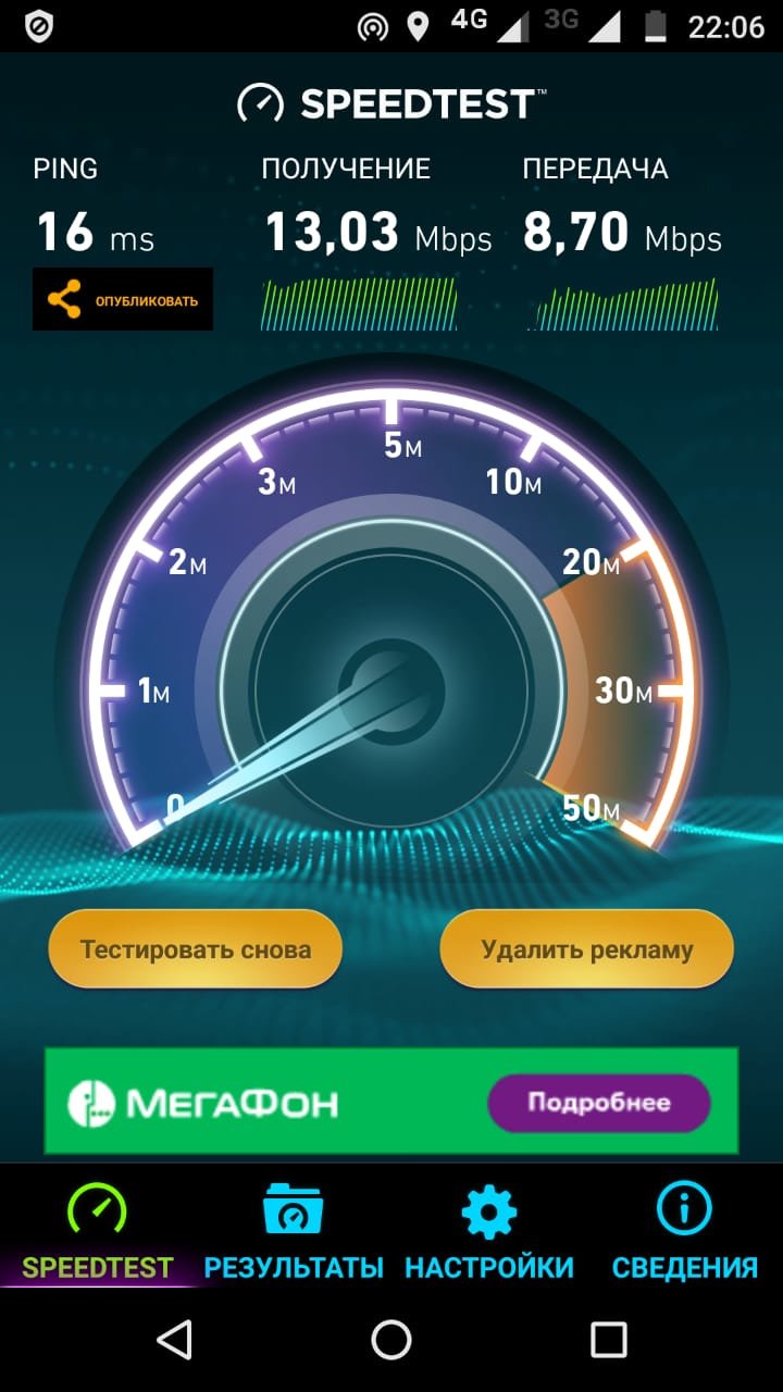

Пришел с работы решил заново измерить скорость мегафона с телефона жены...
показало :
Скачать 56 Mbps
Пошел в самую глухую (без окон) комнату в центре дома делаю новый замер скорсти
Показало:
Скачать 46,9 Mbps
Загрузить 30,4 Mbps
Ping 28 mc
Jitter 8 mc
Потрея 0%
Может я что то неправильно измеряю?
Скачал прогу спидтест с плей маркета на телефон - ей и измеряю/, может брешет эта прога?
Что скажете ?

Zamok Отличная скорость
Можно просто поставить роутер, раздавать с него, и зимой с антенной не морочиться
А с антенной вообще летать будет)

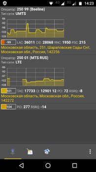

У меня вот что сейчас МТС кажет, всего-навсего
Изменено пользователем Don Hulio

тут где правильный уровень сигнала показывает?
В прямоугольниках цифры смотреть или на кривую графика?
 на смартфонах скорость завышает , с модема  другая будет  у меня  к примеру у сына  до 50 Мбит/с входящая и более 30 исходящая  на LTE   ,  на модеме подключен к роутеру  на системнике   до 20 Мбит/с  входящая и около 10 Мбит/с исходящая  LTE
И там и там, в прямоугольниках она меняется тоже

7 минут назад, Zamok сказал:
 плавающий сигнал  практически на грани срыва есть ,  чем меньше  цифра тем сигнал сильнее , естественно и лучше
вообщем уровень сигнала не особо сильный 81--84-86-87
адрес соты правильный показывает или от балды?
подношу смарт к окну в направлении вышки кажет 69-72
6 минут назад, Zamok сказал:
69-72
Это очень хорошо. Туда и надо будет поставить роутер.
неудобно в этом месте, разве что временно.
У меня провода для проводного инета выведены в глухую комнату и оттуда расходятся по всем комнатам.
в глухой комнате уровень 84-90. В глухую и планировал завести кабель от антенны

Я фигею от ваших скоростей
У меня выделенка в три раза меньше выдает :(
