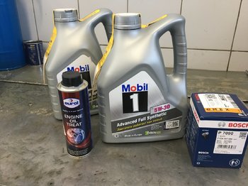

И так, заменил сегодня масло. Залил один из лучших (по моему мнению) вариантов для японских моторов с непосредственным впрыском.
Mobil1 x1 5w30
Залил присадку от Еврол, примерно 120 мл.
На KIXX 0w20 перед сливом проехал примерно 3700, перед сменой залил долговременную промывку от Ликви Моли, и проехал на ней 192 км. Масло слилось чёрное.
После того, как всё стекло, продули воздухом, затем вылили в мотор примерно 1 литр оставшейся с прошлых разов Петро Канады 5/30, опять продули. Затем решили проверить, есть ли смысл в откачивании и подключили аппарат, с поддона высосалось примерно грамм 150-200
После "двадцатки" как показалось мотор стал работать чуть шумнее в рабочем диапазоне, но на высоких оборотах, до отсечки, наоборот тише.  Может субъективное впечатление, но как показалось, не так легко мотор стал раскручиваться. Но наверное показалось.
