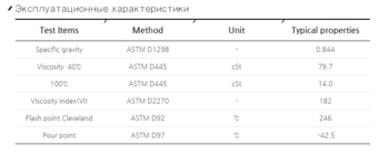

S-Oil Seven PAO 0W-40 свежее
S-Oil Seven PAO 0W-40 свежее за анализ спасибо Денису Михалеву.
Анализ проводила лаборатория завода изготовителя.

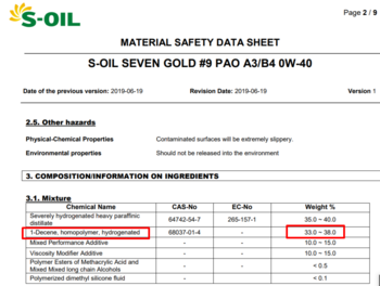

у меня 2 вопроса:
1. в чем разница между деценом и додеканом, в этих 2 вариантах масла ПАО от этого производителя (свежие MSDS прилагаю)? что лучше, хуже, в чем?
2. @Денис Михалевможет помочь с сертификатом анализа заводской лаборатории на масло ПАО 100% (в нем под 70% ПАО, в отличие от 30-40% ПАО у продукта в этой теме)? например на партию в прикрепленном файле
S-OIL+7+GOLD+#9+PAO+A3_B4+_MSDS.pdf S-OIL+7+GOLD+#9+PAO+C3+_MSDS.pdf

А сколько пао в а3б4 0/40?
Алексей1211 30-40% ПАО + 30-40% гидрокрекинг, если вы о маслах класса A3/B4 0W-40 со спецификацией MB 229.5.
