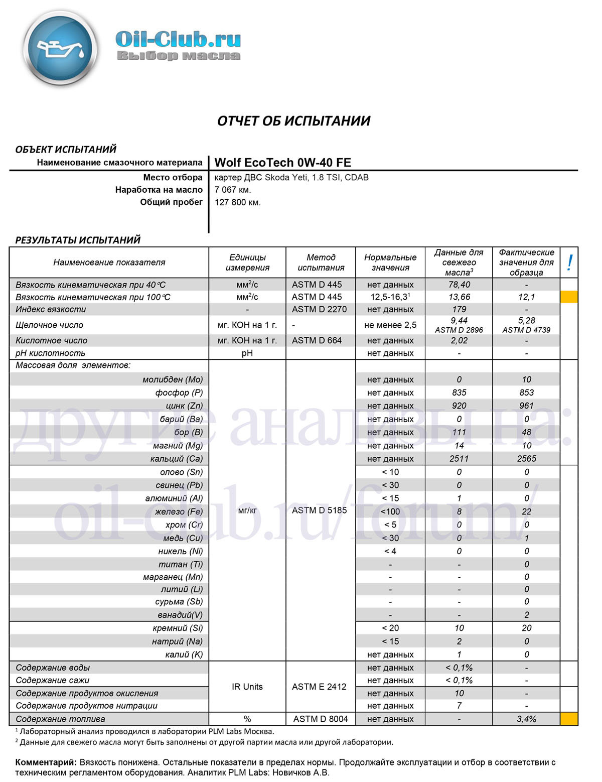

Wolf EcoTech 0W-40 FE отработка на Skoda Yeti после 7067км
Масло: Wolf EcoTech 0W-40 FE
Автомобиль: Skoda Yeti, 1.8 TSI, CDAB
Общий пробег на одометре: 127800 км (На 30.08.2018)
Пробег на масле: 7067 км
Моточасы: Не считал, за последние 3000 км отпуска расход составил 8,5л/100 км
Израсходованное топливо: 810 л
Доливки масла: Не помню, если и было, максимум 0,5 л
Присутствие отложений в двигателе ДО: Нет
Присутствие отложений в двигателе ПОСЛЕ: Нет
Автозапуск: Не использовался
Наличие чип-тюнинга: Есть, отключен программно 15 тыс. км назад
ГРМ: Цепь
Предпусковые подогревы: Нет
Период эксплуатации: Весна-Лето
Срок эксплуатации: 16.04.2018-26.08.2018
Топливо: Аи-95/Аи-98
Режимы: Город 50%, трасса 50%
Фильтр масляный: Kolbenschmidt
Фильтр воздушный: Kolbenschmidt
Марка антифриза: VAG G13
Объем заливаемого масла: 4,6 литра (полный объем с фильтром и сухим картером 5.2л)
Отбор масла: Cлив с картера
Отбор масла проходил с горячего или холодного двигателя?: С горячего двигателя, езда на повышенных оборотах в городе 15 км
Промывка промывочным маслом: Не делаю
Присадки: Не добавлял
Дополнительно: Анализ масла после смены ТНВД и 2х датчиков давления масла
Что было до этого масла:
0 км - 95770 км Castrol EDGE Professional 5W-30, замена каждые 15000 км (со слов предыдущего владельца)
95770 км – 105111 км Lukoil Genesis Polartech 0W-40 (Анализ)
105111 км – 109534 км Valvoline Synpower Xtreme XL-III C3 5W-30
109534 км – 116551 км Valvoline Synpower Xtreme XL-III C3 5W-30 + Присадка Forum (Анализ)
116551 км – 120708 км Ravenol SSL 0W-40
120708 км – 127775 км Wolf EcoTech FE 0W-40 (Вот этот анализ)
127775 км – 131275 км TOTAL Quartz 9000 Energy 0W-40
131275 км – Настоящее время Wolf EcoTech FE 0W-40
Ниже поддон, пробег 131 тыс. км, есть небольшой налёт, если потереть - оттирается.
Wolf EcoTech 0W-40 FE Skoda Yeti 7067км GerasimMumu (UOA BASE) копия.jpgWolf EcoTech 0W-40 FE Skoda Yeti 7067км GerasimMumu PLM.jpg
Предыдущий анализ с этого автомобиля:
https://www.oil-club.ru/forum/topic/31864-valvoline-synpower-xtreme-xl-iii-c3-5w-30-otrabotka-prisadka-forum-na-skoda-yeti-18-tsi-posle-7017-km/
всё шикарно, даже не смотря на топливо
Интересный набор показателей, индивидуальный пакет? :)
Orlovich с чего ты взял, что индивидуальный пакет?:unknw:
А, вы про лаб.анализ пакет. А я то про масло подумал:D
44 минуты назад, torcon сказал:
масло убить не удалось, сколько трассы тут было в км?
Трассы 3000 чистыми есть. Думаю ещё 700 можно добавить на движение в городе без остановок (набережные и проспекты, где зеленая волна).
Самое главное, видимо решил проблему с топливом в масле. Посмотрим, что через пару тройку смен в пробочном режиме будет.
Значит получается где-то от 150м.ч. до 180м.ч.
3 минуты назад, Дмитрий_ сказал:
Если посмотреть с анализом valvoline, то условия почти одинаковые (трасса/город).
ЧИП лил......
Только что, RUSNAC сказал:
ЧИП лил......
Чип отключен. ТНВД сменил.
ну Вязкость при 100 ..12.1  какие Здесь  5в-40 ? Можно и на 5в-30 дальше ?
