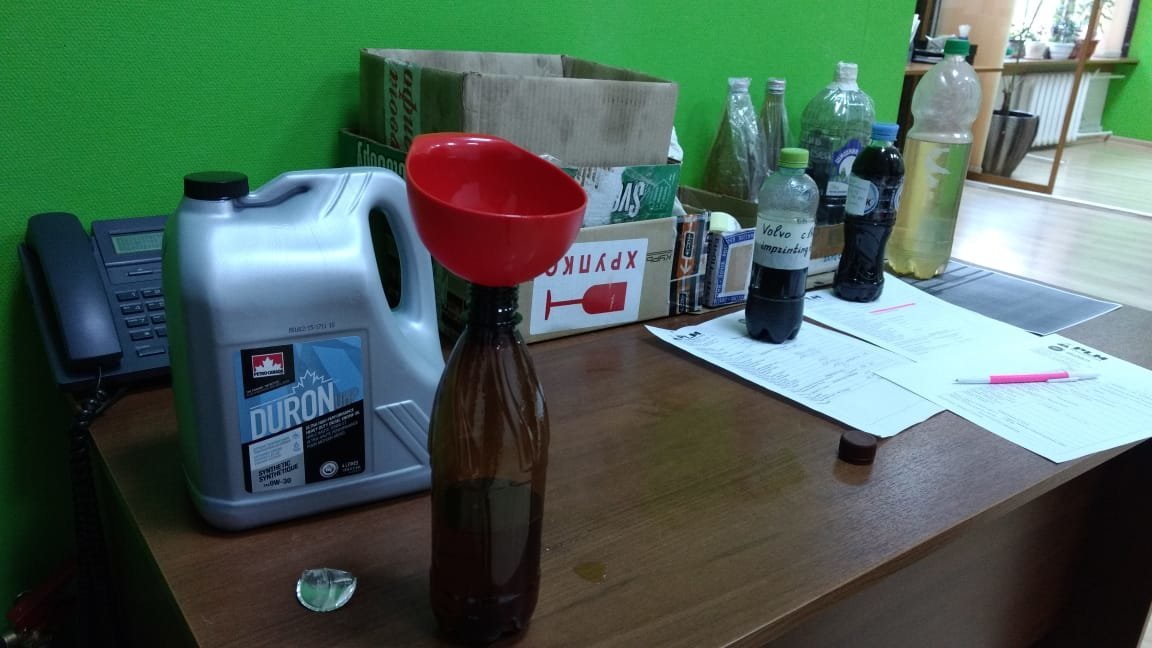

Petro-Canada Duron Synthetic UHP 0W-30 API CK-4 свежее за анализ спасибо форумчанам makstor, legalist, Архангельск, JDMstyles1, a-ha, Yurij, dimonpit, Watson.
Масло в лабораторию прислал форумчанин legalist.
Petro-Canada Duron Synthetic UHP 0W-30 (VOA BASE) копия.jpgPetro-Canada Duron Synthetic UHP 0W-30 PLM копия.jpg822603323_PCDURON.jpg.cc5c1718efd2c183f0afbb71921fbcbb.jpg
