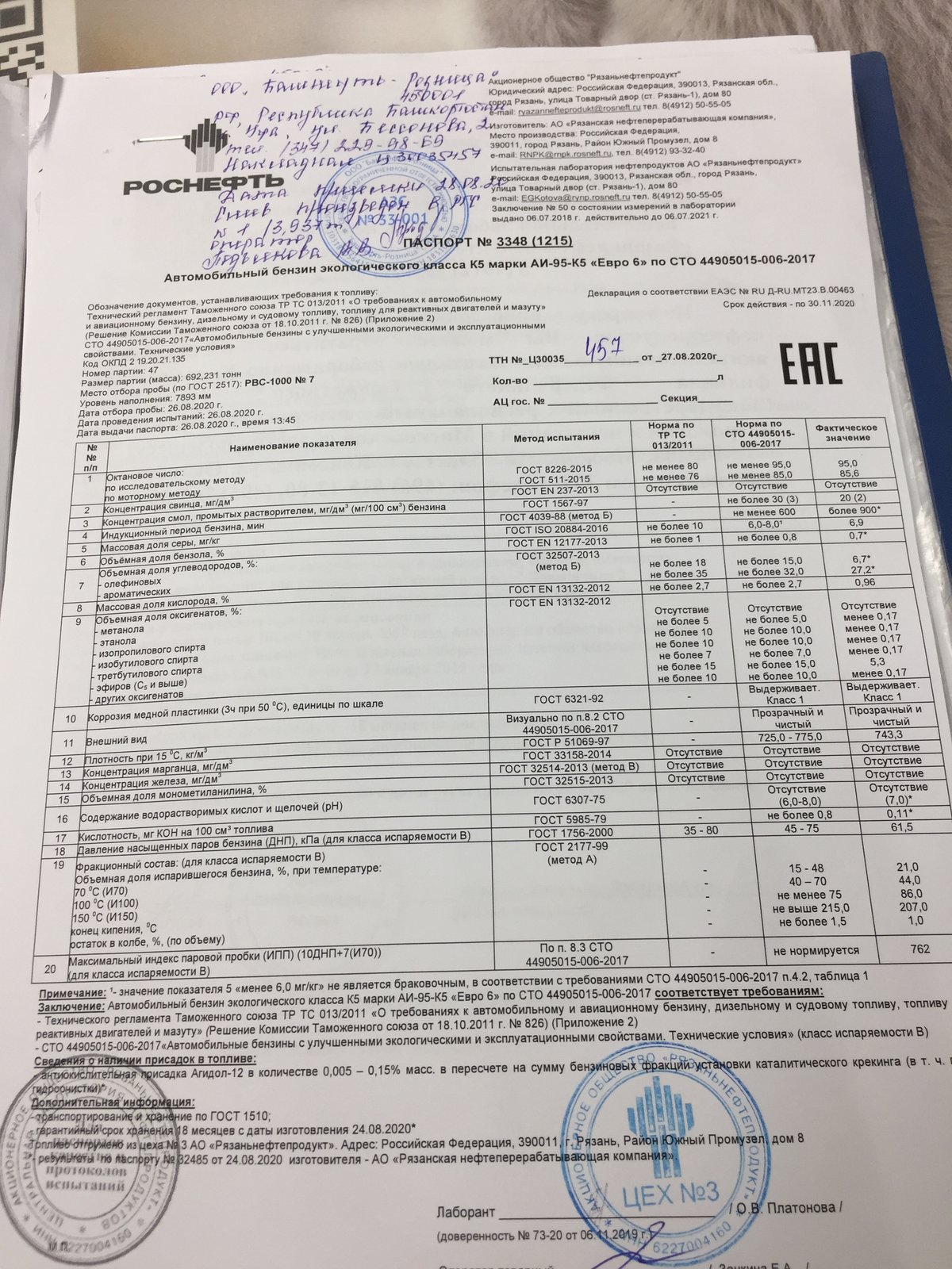

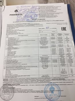

Сегодня летел с Москвы , ЯНОС по заправкам искать некогда было , а до дома не дотянул бы , заехал на РН , залил 95-ый евро6 , ну и КМТ конечно же

А вот «тянет» почему то не очень и уходит на глазах :unknw:
DRON 33 Может франшизная РН? По паспорту бенз нормальный. МТБЭ в норме, фракционка отличная.
4 минуты назад, СИНТЭКС сказал:
Неее, на карте есть
Сейчас вроде поехал , после ночи отстоя
10 минут назад, DRON 33 сказал:
Видимо для моих правленных топливных карт ЯНОС всё таки больше подходит :unknw:
А вот понять только бы чем , в чём отличие этого паспорта РН от ЯНОСа ?
6 часов назад, DRON 33 сказал:
У ЯНОСа фракционка заметно «легче». Но по логам всё равно лучше Лука-95 + ЭКМТ2 у тебя ещё ничего не было.
