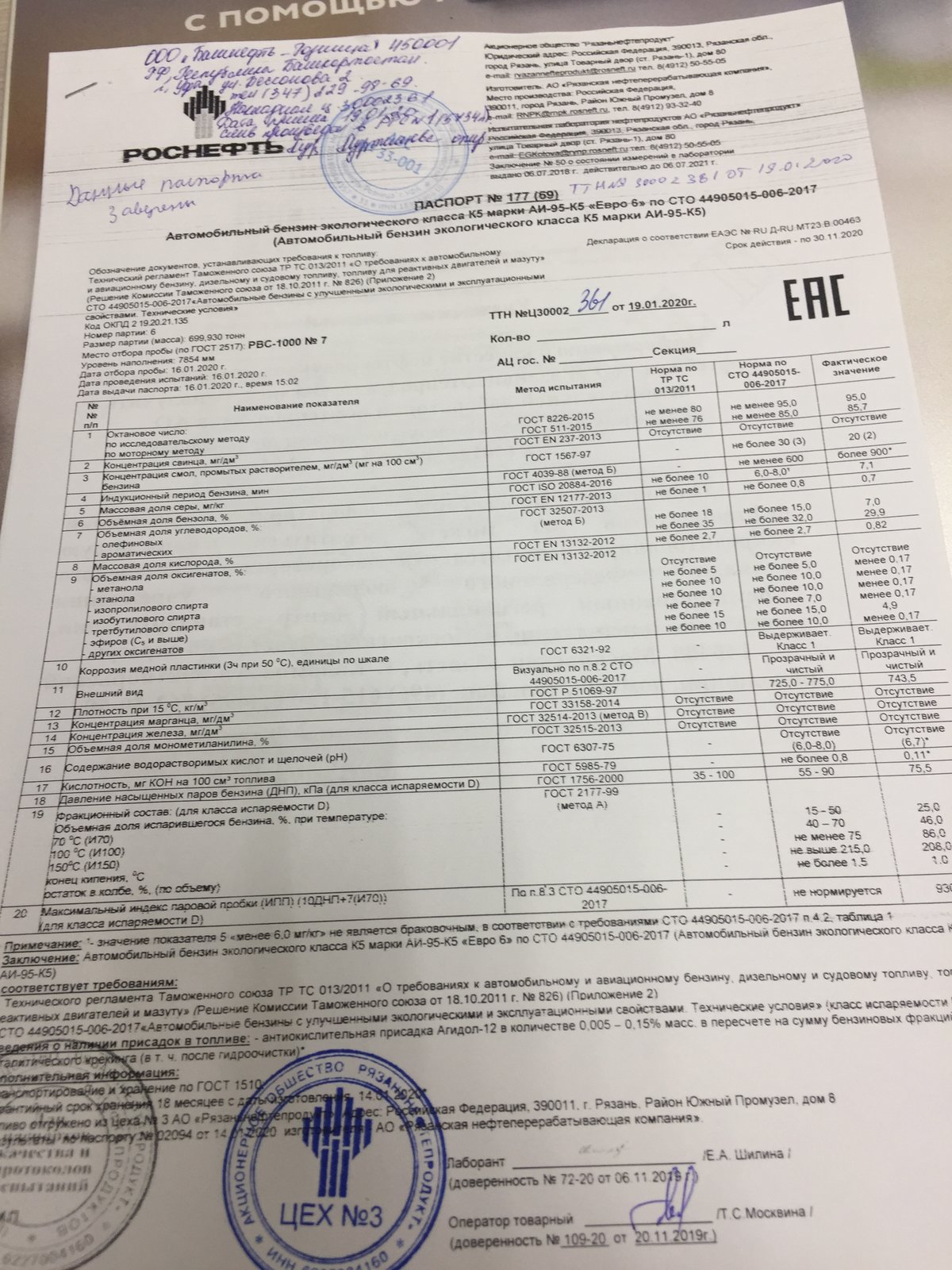

Рекомендации по выбору бензина для использования с КМТ:
Рекомендации для использования с КМТ (КМТ наиболее эффективно отработает).
Параметры идеального бензина:
- отсутствие оксигенатов
- плотность 750 и выше
- ДНП не более 70 для зимы и не более 60 для лета
Фракционный состав:
- И70 - не более 25
- И100 - 45-50
Конец кипения - не менее 205, а лучше 210
Остальное - вторично. Чем более оксигенатный бензин и чем меньше «тяжёлых» фракций, тем эффективность КМТ ниже.
Если без КМТ, то разные бензы по-разному работают в разных моторах. Разные характеристики и разные настройки. Но высокое содержание эфиров (МТБЭ) более 5% - крайне не рекомендую в любом случае.
Пример паспорта эталонного бензина

РН и залил , 95-ый
Нууу , залил 95-ый от РН + КМТ , завтра снимать логи ...
