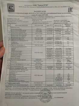

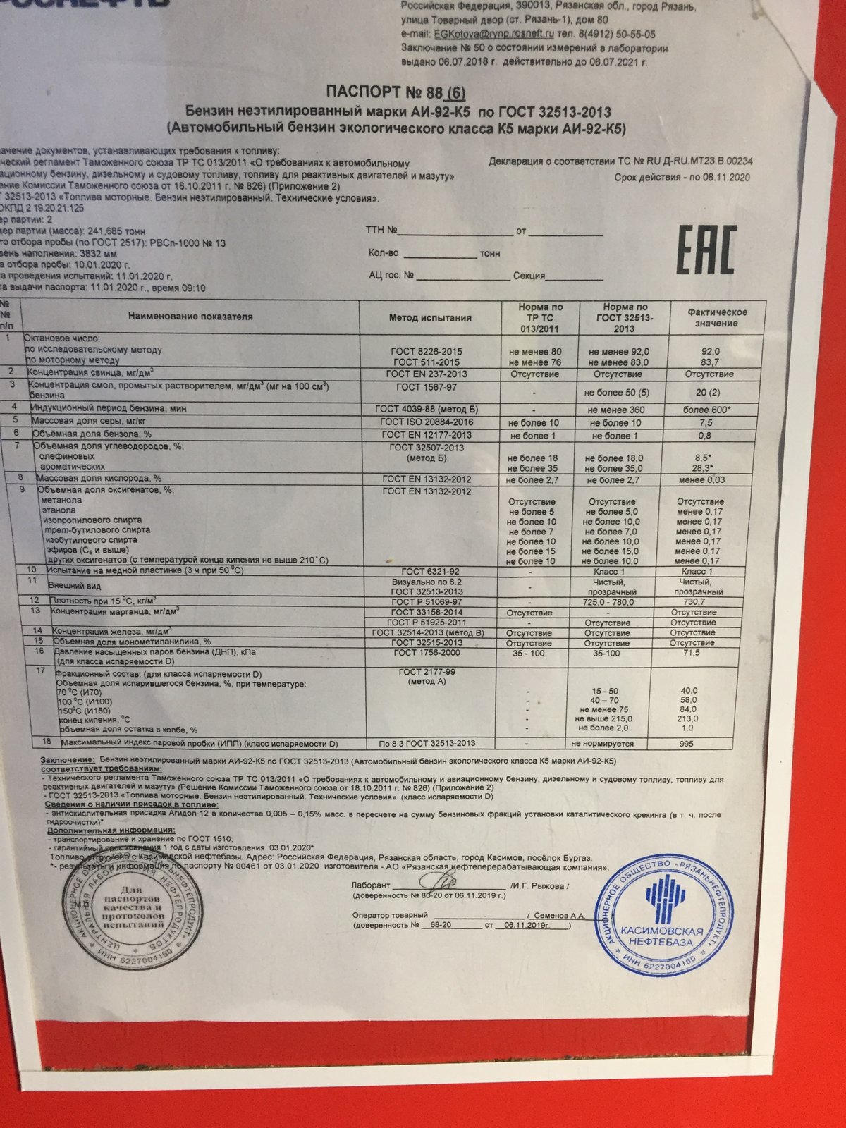

Сейчас заправился 95м. 55мл КМТ на 55 л бензина. Паспорт сфоткал. Так же паспорт 92го. Прокомментируйте, пожалуйста)) IMG_20200116_104810.thumb.jpg.d1fd169be7a6e5dd8f9d9d011e96b21a.jpgIMG_20200116_104904.jpg
Pavlic хороший 95-й. Отличная фракционка. Неплохая плотность и ДНП для зимы. Отсутствие оксигенатов. В целом очень неплохо. На таком бензине КМТ должен себя проявить. Есть что катализировать. 92-й попроще (не очень). Из этих двух однозначно 95-й, даже в условиях зимы.

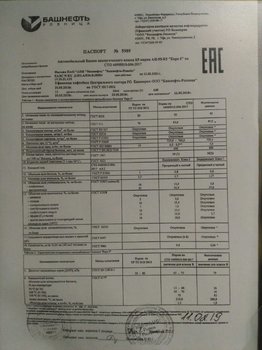

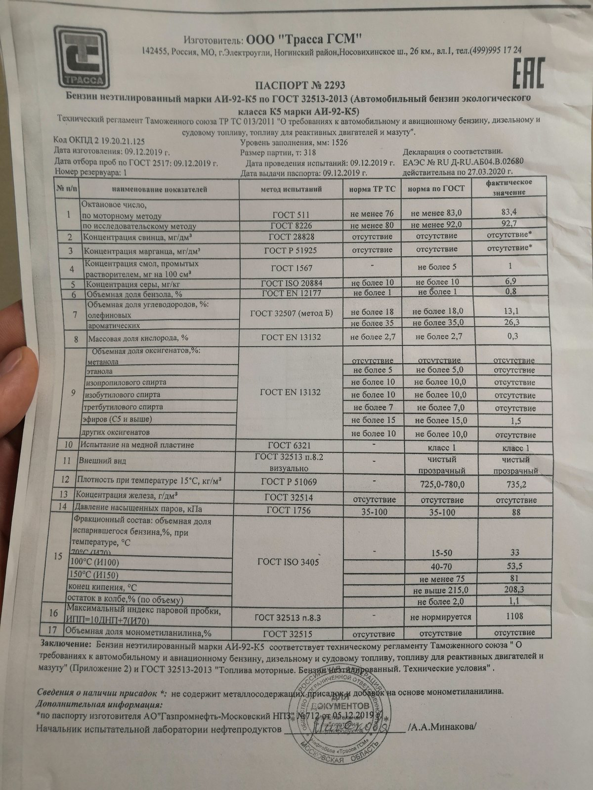

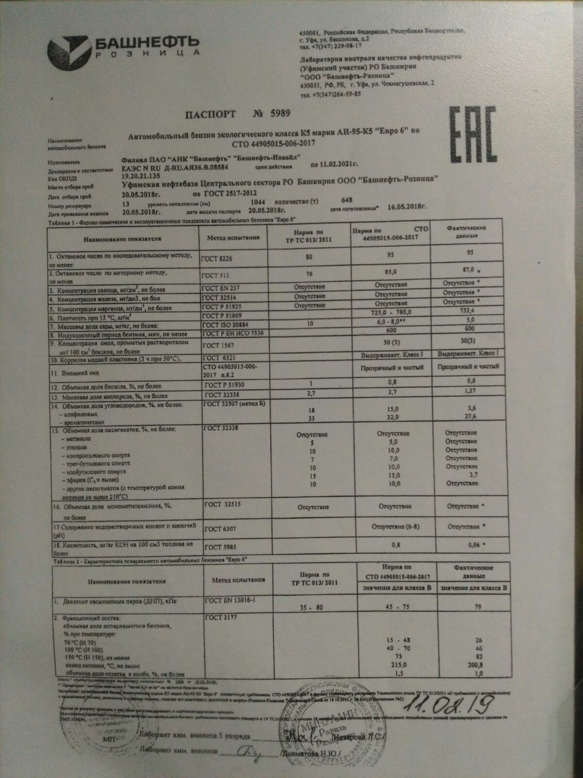

СИНТЭКС , что скажешь:
IMG-f3489c2ff2108b44a8cdba20001347f8-V.thumb.jpg.fd5bc8f59e426ec3f4f179de33cebe04.jpg   IMG-e797f8e845f59218df29baa0ec04b307-V.thumb.jpg.6809cf3b6ae5ae20c660eb827e9207f6.jpg   IMG-5155efe6e27a95621d3b87860b6f7048-V.thumb.jpg.b192e7954d6797b7de6ecc88beaec2ac.jpg
Я на заправке не вгляделся - сфотал и ушёл. Какая-то "лажа" с датами...

17.01.2020 в 17:16, a-ha сказал:
что скажешь:
Повторюсь: бензины странные и довольно редкие. Налицо несоответствие плотности фракционному составу. Я бы предпочёл обычный 95-й, хоть он и с МТБЭ, но имеет хорошую плотность и более-менее нормальную фракционку. Хотя тоже странный бензин. До разбавления МТБЭ у него была офигенная фракционка и отличная плотность, но низкое ОЧ. Это был шикарный 92-й.
