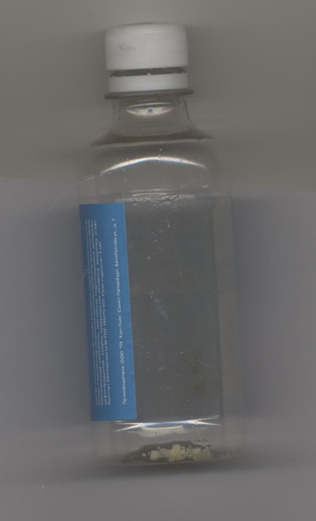

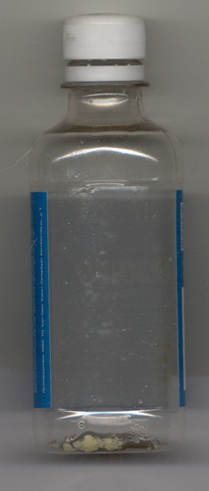

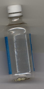

СИНТЭКС Наконец руки дошли отсканировать осадок. Вот так выглядит "ЭТО"под разным углом:
А что такое тёмное на заднем плане? Это осадок или так получилось сфоткать? Никогда, ни разу, ничего похожего не видел. Если осадок и образовывался, то только светлый, собственно, как сами соли...
на заднем плане
СИНТЭКС Пузырёк пустой, на заднем плане тень от подложенного чистого листа А4.
Он и дал затемнённость вкупе с штатной крышкой сканера.
П.С. Вытрясти осадок на сканер не решился - пахнет неудобоваримо и долго не выветрится. :D

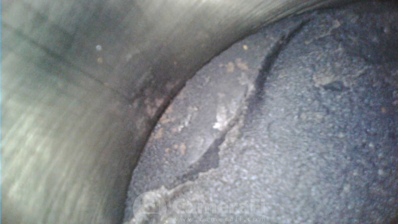

Обещал выложить фотки камеры сгорания после некоторых очистителей и 8-9 с КМТ, сделаю чуть позже. Они в другом телефоне, так как с этим телефоном эндоскоп не работает.

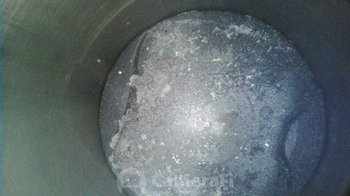

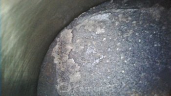

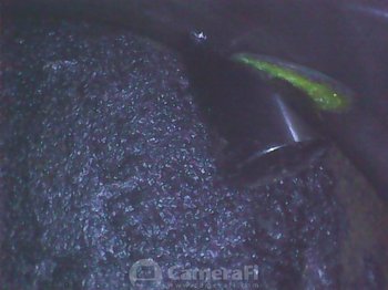

Сегодня делал эндоскопию https://www.oil-club.ru/forum/topic/34949-opyt-ispolzovaniya-raznyh-masel-na-shevrole-lachetti-dv-16-f16d3/page/6/?tab=comments#comment-1579898
Явно видно как поршень омывается в районе клапанов , а вот топливом или КМТ неизвестно , к сожалению фото до использования КМТ не делал , не было эндоскопа
Модернизировал эндоскоп . Теперь можно посмотреть и клапана и верх КС

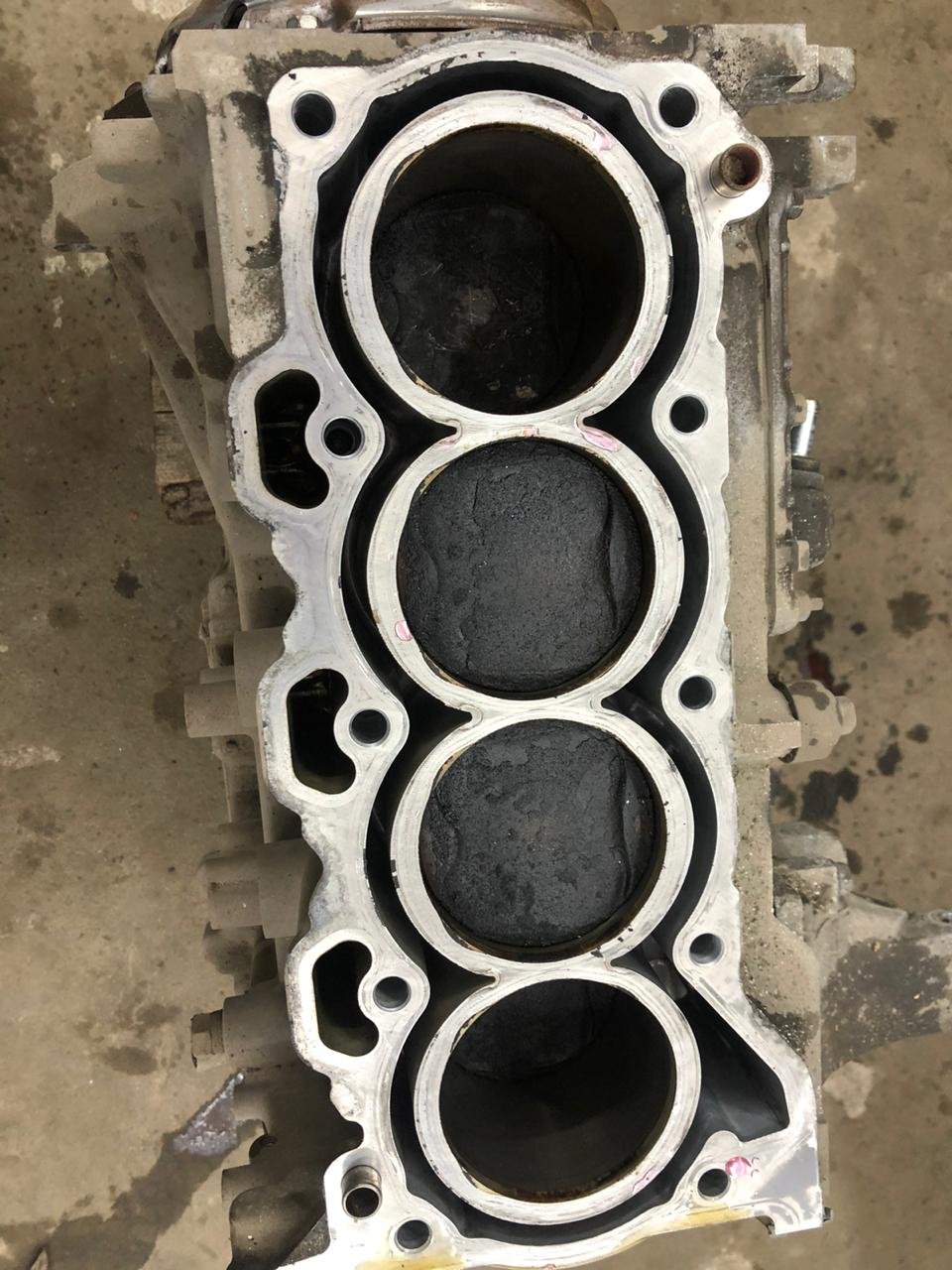

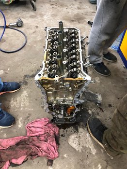

А я досмотрелся, блин.
В 4м цилиндре оставил зеркальце от эндоскопа :))
После 2х дней ковыряний пылесосом и всяким специфическими инструментами я сдался и отвёз машину к механику. В результате ремонт, который затевал через 40-60 ткм, прийдется сделать сейчас от 25тр на запчасти)), цепь ГРМ пока, говорят - норм.
Поршни так себе по сравнению с некотромыми
Изменено пользователем Pavlic
Pavlic что прям никак без разбора было не достать ? В комплекте есть насадка с магнитом , жевачку или герметик можно было прилепить :D
