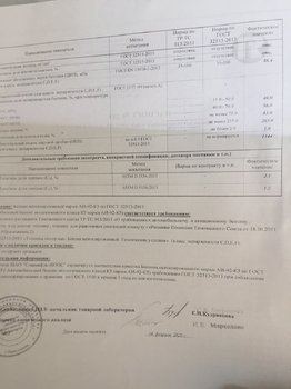

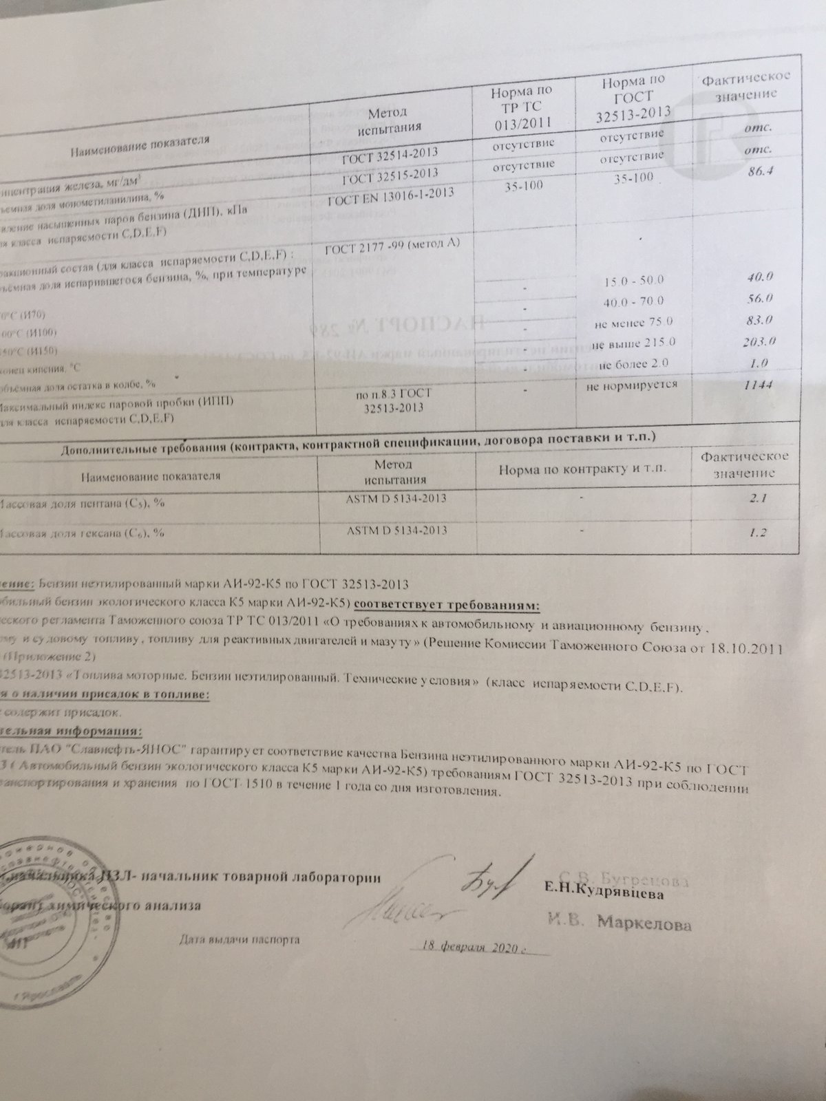

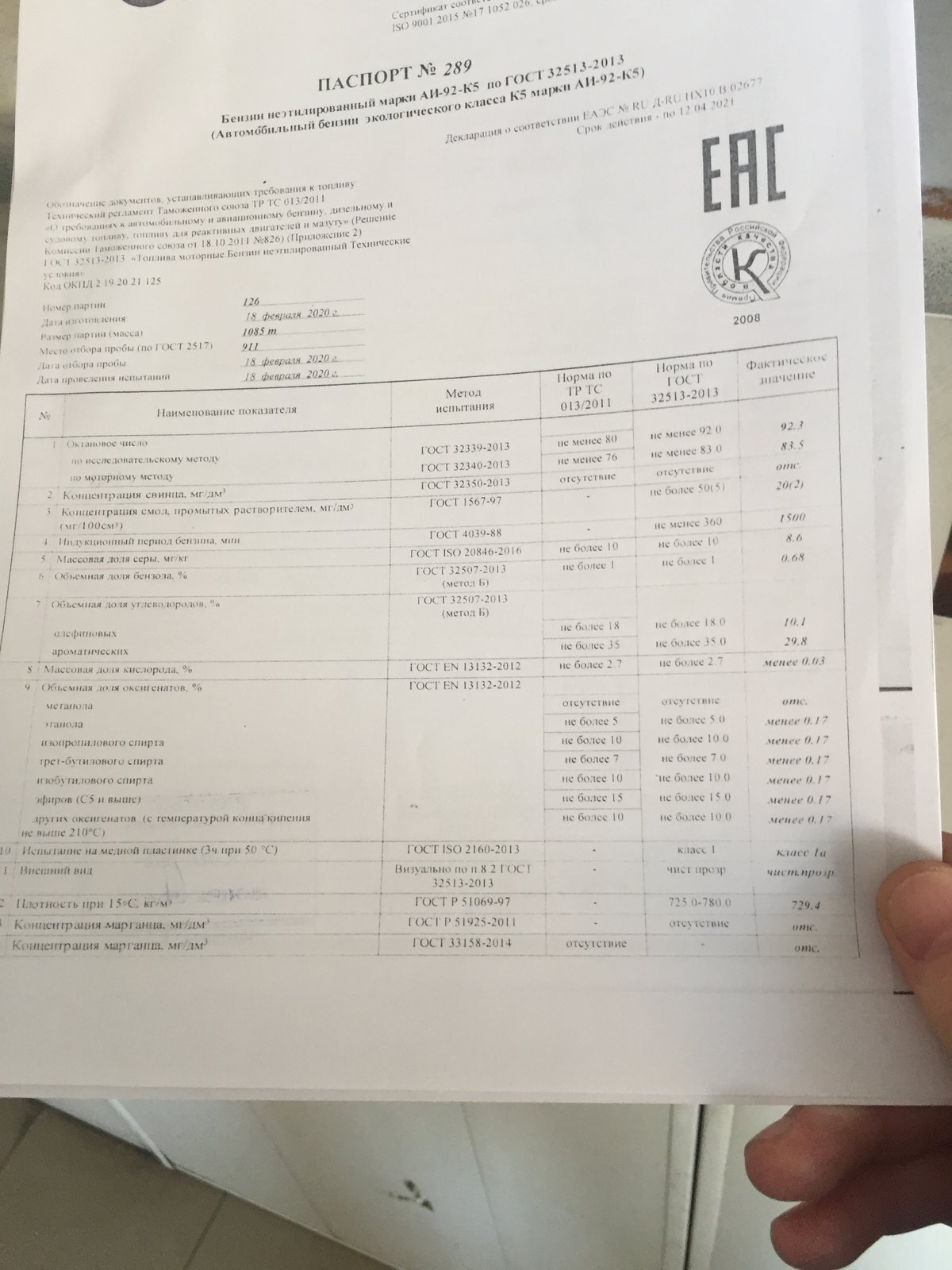

Пример паспорта эталонного бензина

Залил сегодня до полного бака «чистый» 92-ой от ЯНОС (без КМТ)
На следующей неделе залью ещё раз до полного , «чистого» , для чистоты эксперимента так сказать , так как в баке оставался 1/4 92-ой от РН с КМТ .
Вот долью и тогда уже будет точно в баке один ЯНОС и тогда снимать логи . Сначала на чистом , затем с ЭКМТ ...
Кстати , цена 92-го от ЯНОС 38 руб . Я когда увидел такие цены прифигел , обычно такие АЗС , с такими ценами я объезжаю стороной , а тут местные посоветовали, да и паспорта я теперь видел :)
