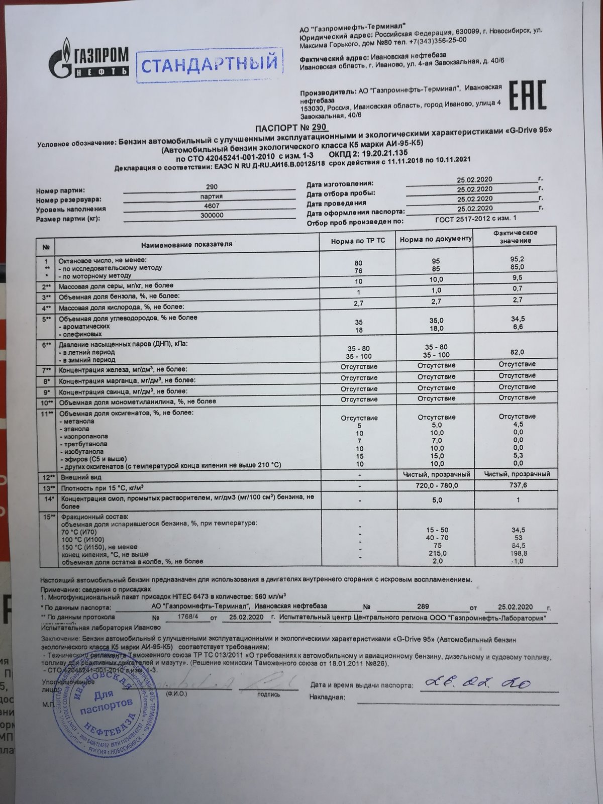

Рекомендации по выбору бензина для использования с КМТ:
Рекомендации для использования с КМТ (КМТ наиболее эффективно отработает).
Параметры идеального бензина:
- отсутствие оксигенатов
- плотность 750 и выше
- ДНП не более 70 для зимы и не более 60 для лета
Фракционный состав:
- И70 - не более 25
- И100 - 45-50
Конец кипения - не менее 205, а лучше 210
Остальное - вторично. Чем более оксигенатный бензин и чем меньше «тяжёлых» фракций, тем эффективность КМТ ниже.
Если без КМТ, то разные бензы по-разному работают в разных моторах. Разные характеристики и разные настройки. Но высокое содержание эфиров (МТБЭ) более 5% - крайне не рекомендую в любом случае.
Пример паспорта эталонного бензина

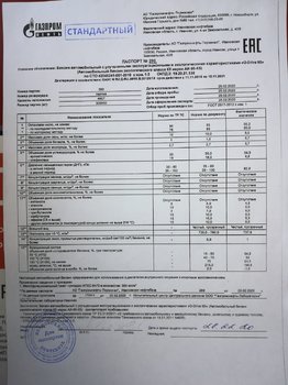

Залил сегодня до полного бака «чистый» 92-ой от ЯНОС (без КМТ)
На следующей неделе залью ещё раз до полного , «чистого» , для чистоты эксперимента так сказать , так как в баке оставался 1/4 92-ой от РН с КМТ .
Вот долью и тогда уже будет точно в баке один ЯНОС и тогда снимать логи . Сначала на чистом , затем с ЭКМТ ...
Залил вчера снова до целого 92-ой от ЯНОСа . Теперь точно можно сказать что в баке только он , остатков от других бензинов нет .
Паспорт тот же самый .
Сегодня уже снял логи , на днях постараюсь выложить результаты ...
Ну а сл. этап - это ЯНОС 92-ой + ЭКМТ2 ...
ПиСи : По замерам прибором типа "Попомер" всё отлично , бензин машинке нравится , даже чистый , без КМТ

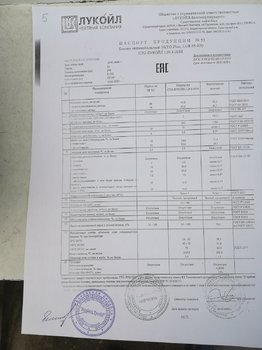

2. Чей бензин использовать? Есть ГПН из Ярика и франшиза Лукойла. ГПН быстро распродает бензин, Лукойл — помедленней(это я начитался, что олеофины и ароматика, которых в Луке много, могут в смолы при длительном хранении переходить, что для чистки колечек не очень, не?)
3. Стоит ли переходить на 92 бензин(степень сжатия 11)?
Изменено пользователем martok
6 минут назад, martok сказал:
Наблюдается небольшой жор масла(около 0,5 л на 3-4 т.км). Подозреваю колечки и хочу их почистить. Залил 7% Синтолюкса.
7 минут назад, martok сказал:
1. Поможет ли Очиститель и дальнейшее использование КМТ? Или достаточно только Очистителя?
У составов СИНТЭКС очень ограниченное действие на маслосъёмные кольца. Происходит незначительное воздействие при прорыве ОГ в картер, поэтому действие скорее профилактическое, чем "лечебное".
8 минут назад, martok сказал:
Из этих двух - вообще без разницы
9 минут назад, martok сказал:
Смолы и шламы (низкотемпературные отложения) образуются из олефинов, ароматика не при чём. Ароматика не очень хороша при неполноценном сгорании топлива - оставляет высокотемпературные отложения.
