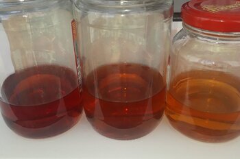

@ModeratorSigma прошу заменить фото здесь, на более удачное, по цветопередаче
Color_ТN_polar_4t_0w30
.jpg
12.12.2020 в 12:29, ss333 сказал:
при дневном естественном освещении, масло имеет свело-желтый цвет, как на пакетах PCMO Lubrizol, т.е. не ярко выраженный оранжевый цвет, как у PCMO на Infineum
Подтверждаю. Гораздо светлее чем Татнефть Люкс ПАО 5w30.
