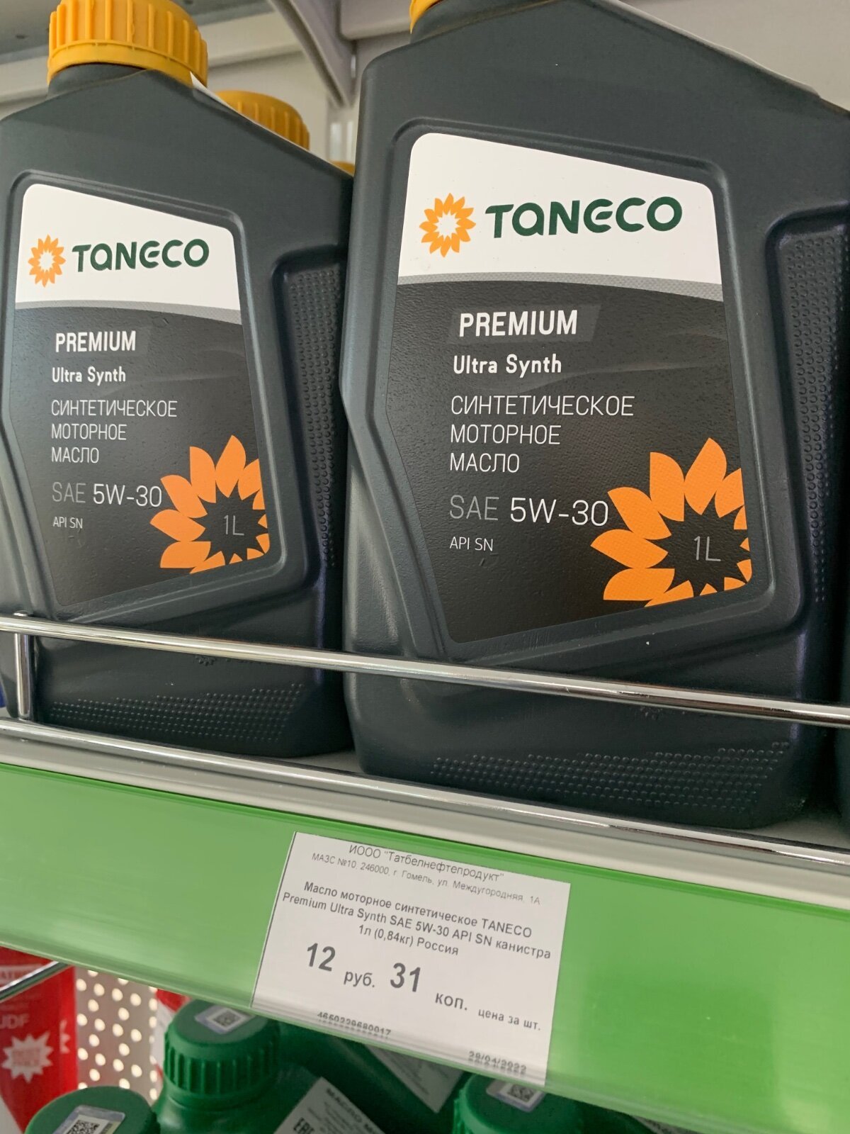

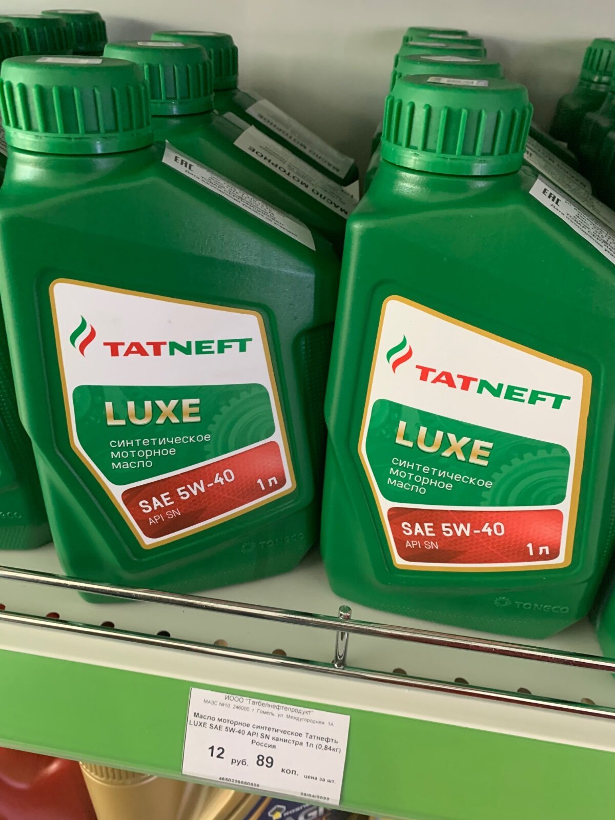

Сегодня заеду на татнефть/Беларусь, есть у нас такие заправки. Ввиду отсутствия допусков нужен совет от профи. Пациент 1 : vag 2,0 tdi brf, 2006 гв, насос-форсунка, катализатора/ сажевика нет, oem допуск 504/507. Люкс пао 5w30/ танеко premium ultra sint 5w30  сможет заменить? Пациент 2: vw t4 , 2,4d aab, 1997 гв , экологии - минус ноль, oem допуск 502/505. На замену татнефть профи 10w40 / Taneco premium ultra sint 5w40 ?
