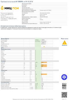

Масло: ARDECA SYNTH-DX 5W30 (получено по акции Акция Ardeca! Тестирование моторных масел на oil-club.ru).
Автомобиль:  Nissan Qashqai 2.0, двигатель MR20DE, 16 клапанный, AКПП.
Общий пробег на одометре:  133 655 км на момент забора масла на анализ.
Пробег на масле: 5 812 км.
Моточасы: 156.
Израсходованное топливо: 550 л , средний расход 9.5 л.
Доливки масла: не доливал (уровень на месте).
Присутствие отложений в двигателе ДО: нет.
Присутствие отложений в двигателе ПОСЛЕ: нет.
Автозапуск: не использовался.
Наличие чип-тюнинга: нет.
ГРМ: цепь.
Предпусковые подогревы: не использовал.
Период эксплуатации: лето, температура воздуха от +20 до +40.
Срок эксплуатации: 2 месяца, с 11.07.18 по 12.09.18.
Топливо: Бензин ТНК 95  - 50%,  Татнефть  95 - 50%.
Режимы:  трасса 2000 км, город 3812 км.
Фильтр масляный: KNECHT/MAHLE OC196.
Фильтр воздушный:FILTRON АР 185/5.
Марка антифриза:  NISSAN Coolant L248.
Объем заливаемого масла: 4.3 литра.
Отбор масла: слив с картера.
Отбор масла проходил с горячего или холодного двигателя?: с горячего двигателя(полностью прогретого)
Что было до этого масла:
  99 000-105 000 - Shell Helix HX7 5W-30
105 000-111 000 - Shell Helix HX8 Synthetic 5W-30
111 000-116 000 - TOTAL QUARTZ 9000 ENERGY 0W-30
116 000-123 000 - Shell Helix HX8 Synthetic 5W-30
123 000-128 856 - Татнефть Luxe 5W-30
128 856-133 655 - Это анализируемое ARDECA SYNTH-DX 5W30.
Промывка промывочным маслом: не делаю.
Присадки: не добавлял.
Ardeca Synth-DX 5W-30 Nissan Qashqai 5812км.pdf
9 минут назад, torcon сказал:
Ничего не понял по натрию. :)
Переработался в элементы других присадок))
Skif_tlt torcon смех смехом но это не нормально.
Такого быть вообще не должно.
@TexacomanА конкретно в этом анализе было бы интересен именно 4739.
Orlovich с натрием беда как и в тестируемом мной масле, + предположу, что либо оч.сильно отличаются партии либо косяк лаборатории. Предыдущее масло с молибденом, а в отработке его всего 3 ррм, так что по присадкам вряд ли от татнефти
Skif_tlt Я конечно готов поверить в натрий свежего масла и даже в то, что он улетел в отработке.
Но эта отработка ну никак не может быть продуктом преобразования ЭТОГО свежего (ну был бы натрий в районе 100, можно было бы придумать сказку про несмываемый остаток от старого).
Заказчик анализа должен сделать запрос в МИЦ ГСМ на пересмотр полученных данных по свежему (благо это не сложно, репроцесс по калибровке можно сделать всегда).
Свежее и отработка - два разных масла.
25 минут назад, Dimmy сказал:
Офпред после публикации анализов молчит как рыба об лёд
... вот и я в раздумьях. Напутать может могли...специально отработку залил в литровую банку из под масла выданного на тест.
3 часа назад, Skif_tlt сказал:
Корректировки и перепроверки в МИЦ ГСМ занимают, много времени и часто так бывает, что обратная связь "медленная" из-за политики вопрос-действие-ответ.
Оффпред вероятно решил связаться с лабой и задать вопросы.
Давайте как Dimmy  сказал, что свежее не соответствует отработке, а за основу возьмем паспортные данные и описание продукта?
2 минуты назад, agstroy сказал:
Тогда это совсем клиника)))
Только что, Orlovich сказал:
Это когда здоров или на покой?)))
14 часов назад, agstroy сказал:
Скорее на покой :)
Мое мнение, не серьезно это все, производитель масла пляшет по качеству, в свежем анализе одно масло, в отработке другое масло. Пакеты присадок левые и не узнаваемые. Никакому Dexos 2 они не соответствуют, таких пакетов присадок Dexos2 просто нет в природе. Даже если попытаться представить что лаба ошиблась в элементах. То что с вязкостью? Почему она такая низкая? Везде ошиблись? В каждом параметре? Какова вероятность такого совпадения сами посчитайте.
Какой это MB 229.52 может быть? :)
torcon концептуально ты прав - но нужно дождаться оф. ответа. так как возможны разные варианты
