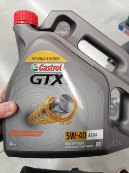

05.03.2020 в 13:06, Filyan сказал:
Надо тестить, но подозреваю, что то же самое.
Тоже муки выбора лить это масло или не лить,но всё же склоняюсь к valvoline...
А причин несколько:
-оф.пред. Castrol Россия молчит про его щелочное:unknown:
-харктеристики в MDMS несколько хуже чем у обычного GTX 5W40
-нет защиты от подделки,народ пока не в курсе что Elf больше не партнёр,но когда до всех дойдёт подделывать его будут по чёрному:nea:
В Metro улыбнуло) По скидке 1330р!
А на Magnatec возле вязкости наклейка "Ford recomended Castrol"
Изменено пользователем Bender88

Хотел узнать характеристики этого масла, может на него перейти. Запросил тех отдел Кастрола две характеристики - Щелочное число (моющая способность) и показатель NOACK (склонность к угару). Вот что ответили:
"У моторного масла  Castrol GTX 5-40 A3/B4  щелочное число   TBN – (метод ASTM D2896) 10 mg KOH/g?
 NOACK – (метод CEC L-40-A-93) – 9.7%"
Очень даже неплохие показатели!
2 часа назад, Bender88 сказал:
Залил сегодня, мотор заурчал)
Дальше будем наблюдать)
Будем ждать наблюдений )
5 часов назад, Vasya- сказал:
На горячую отлично мотор работает! Как часики, очень тихо.
Завтра последний экзамен, холодный пуск)
У меня на горячую то-же очень тихо работал на БП Виско 5w40, и двигатель легко раскручивался, и горловина маслозаливная блестела., но вот на холодную при утреннем прогреве был какой то цокот где-то внизу двигателя 3-4 мин пока не прогреется. На Вальволине 5w30 вроде не цокотит.
Изменено пользователем Vasya-
Запустил с утра, мотора не слышно. Прогревается быстрее. Заморозил его и Synpower,Castrol стекает быстрее. И чего я его раньше не попробывал? Ведь рекомендуется Renault)
Проехал 1500 км, очень тихий запуск, тихая работа на горячую. Маслом очень доволен, но это пока, посмотрим что будет к 5000 км.
Проехал 3700км и мотор на горячую шумновато начал работать на горячую. Хотя может и нормально +33 и мотор которому на w40, а тут почти w30.
Масло могло подпортить и прошлое, т.к. сливал в чистую канистру,потом с неё в ведро, и какие-то частички в канистре остались, довольно крупные.
Вобщем надо промыться и снова залить.
В целом за 1590р конкурентов у него просто нет.
10 часов назад, Максим Л. сказал:
Bender88 в лето можно и 10w40 такой же залить.
10-40 пробовал, понравилось. И жирное какое-то оно
Максим Л. Как у лютой минералки. Пальцы хрен ототрёшь))
Слил на 4600км.
Вобщем за 1590р отличное масло.
250 м/ч вполне выдержало, режим тупо пробки((
Эльф sxr за 2800р уволен.))
