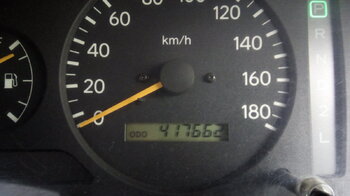

Итак, закончен Эксперимент по обработке двигателя 3S-FE Toyota Ipsum начатый ТУТ
На пробеге 417.662 км и 194,4 м/ч работы была произведена смена масла.
"Чистый" пробег на РВС-ИПИ составил 5590 км и 179,6 м/ч, со средней скоростью 31,1 км/ч

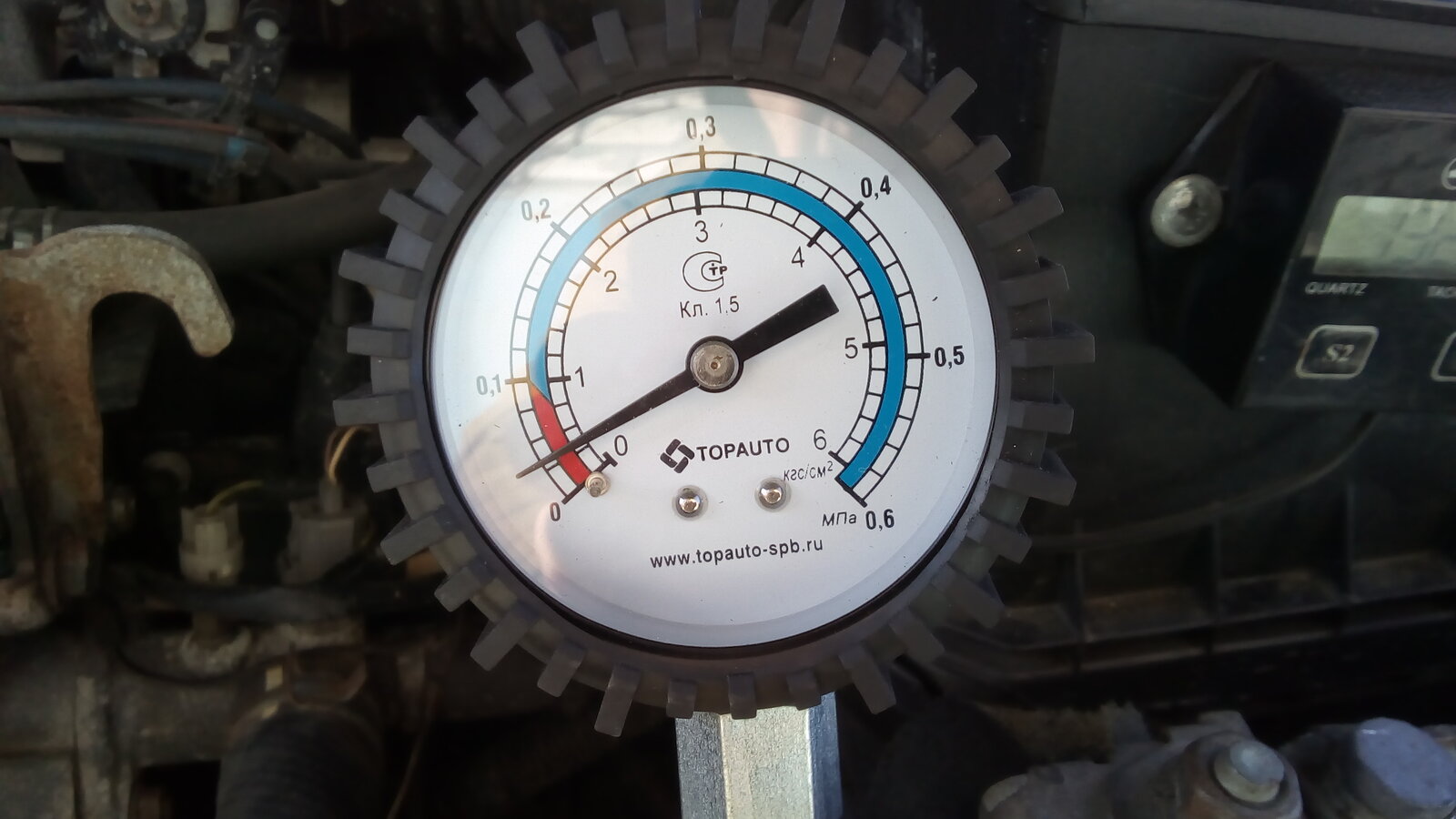

Давление:
Как мне показалось оно немного приупало (1 фото), щёлкнул пальцем по стеклу стрелка чуть поднялась (фото 2)
IMG_20201116_132947.thumb.jpg.a1aa32857d44c5ed993ffeb16efd45c5.jpg    IMG_20201116_132953.thumb.jpg.edc093f1c23458d4376d919fe8fda050.jpg
До обработки давление было чуть-чуть больше ... :unknw:

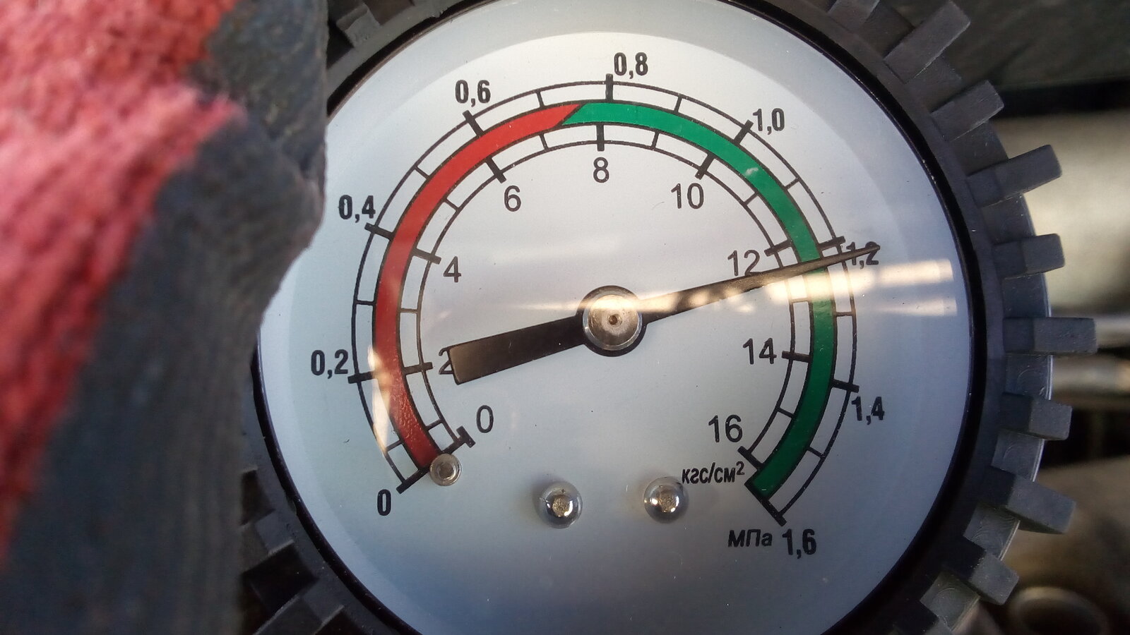

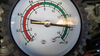

Компрессия:
Соответственно 1-2-3-4
IMG_20201116_134559.thumb.jpg.b04f81eef1011b0c32132ba9571c1470.jpg    IMG_20201116_134827.thumb.jpg.ff8ba151ce1aa3ff1fd0bf85f18aea99.jpg
IMG_20201116_135029.thumb.jpg.b7c286ae1e42ba1830220d552df21e80.jpg    IMG_20201116_135315.thumb.jpg.3032fcf6a38426f42cce3883a5d0fb16.jpg
Странное увеличение компрессии от 1-го  к 4-му цилиндру.
