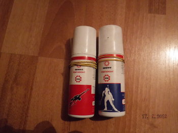

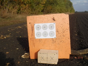

18 сентября 20197 г Подготовка: От производителя получены через ТК СДЭК 2 продукта С моей стороны были куплены 2 пачки патронов матч одной партии В ЛС был согласован порядок проведения эксперимента: 1. Отстрел ДО; 2. По 5 пшиков с обоих сторон синим спрэем. Проходим ершиком по стволу 2-3 раза; 3. Ждем 5-10 мин; 4.Производим 3 выстрела; 5. Повторяем п.2, 3 с красным спрэем; 6. Отстрел 2 группы по 5 выстрелов (10 патронов); 7. Повторяем п. 2, 3, 5; 8. Отстрел 40 патронов (8 групп по 5 выстрелов); 9. Чистка ствола" как обычно " леской и ВДшкой; 10. Отстрел оставшихся 25 патронов. Помимо этого был собран пакет из досок толщиной 20 мм для оценки пробивной способности пуль ДО и После применения РВС-ИПИ.

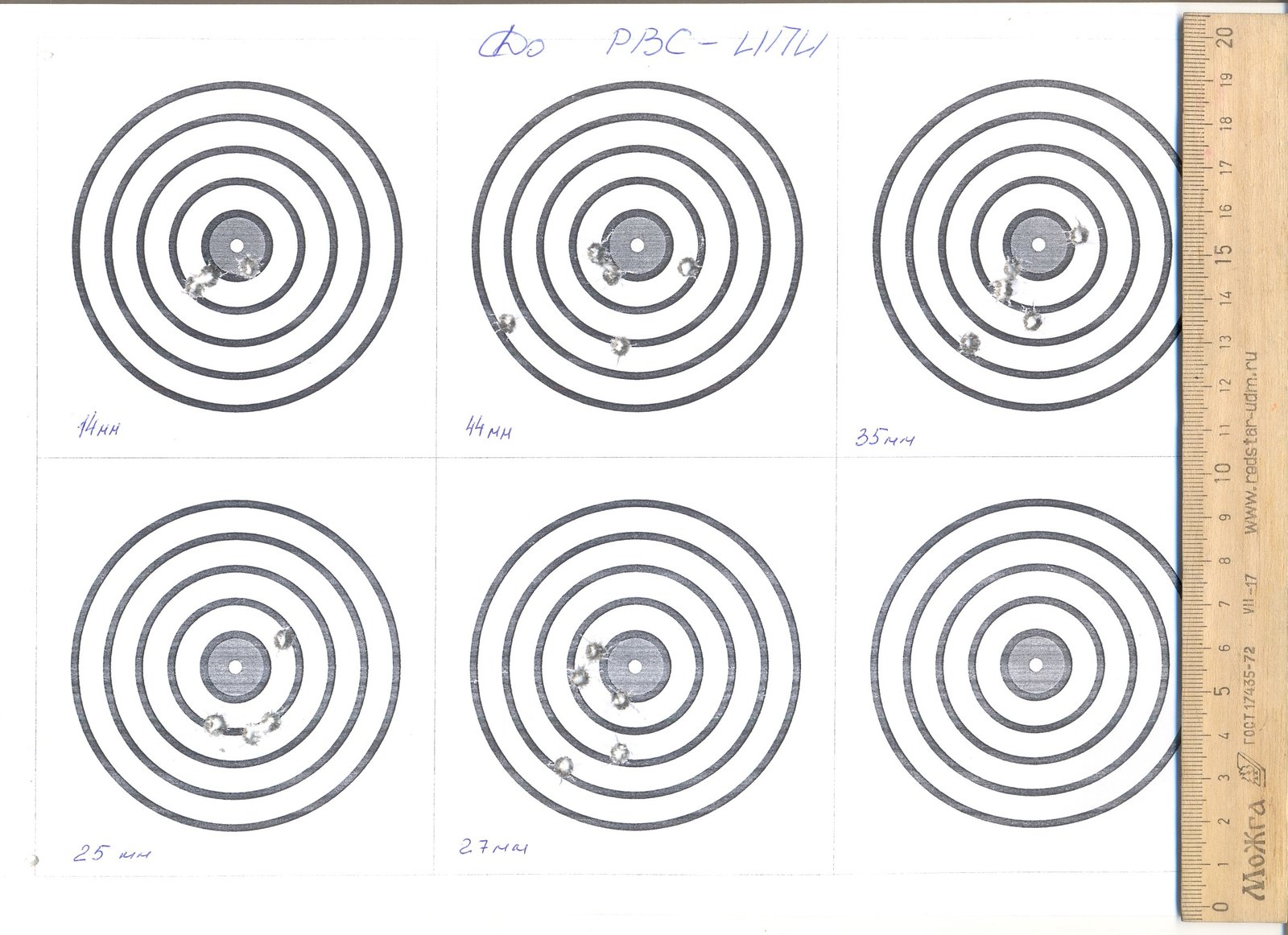

18 сентября 20197 г Отстрел. Дистанция 50 м. Дистанция отмерялась с помощью дальномера Leupold RX-II. До применения РВС-ИПИ:

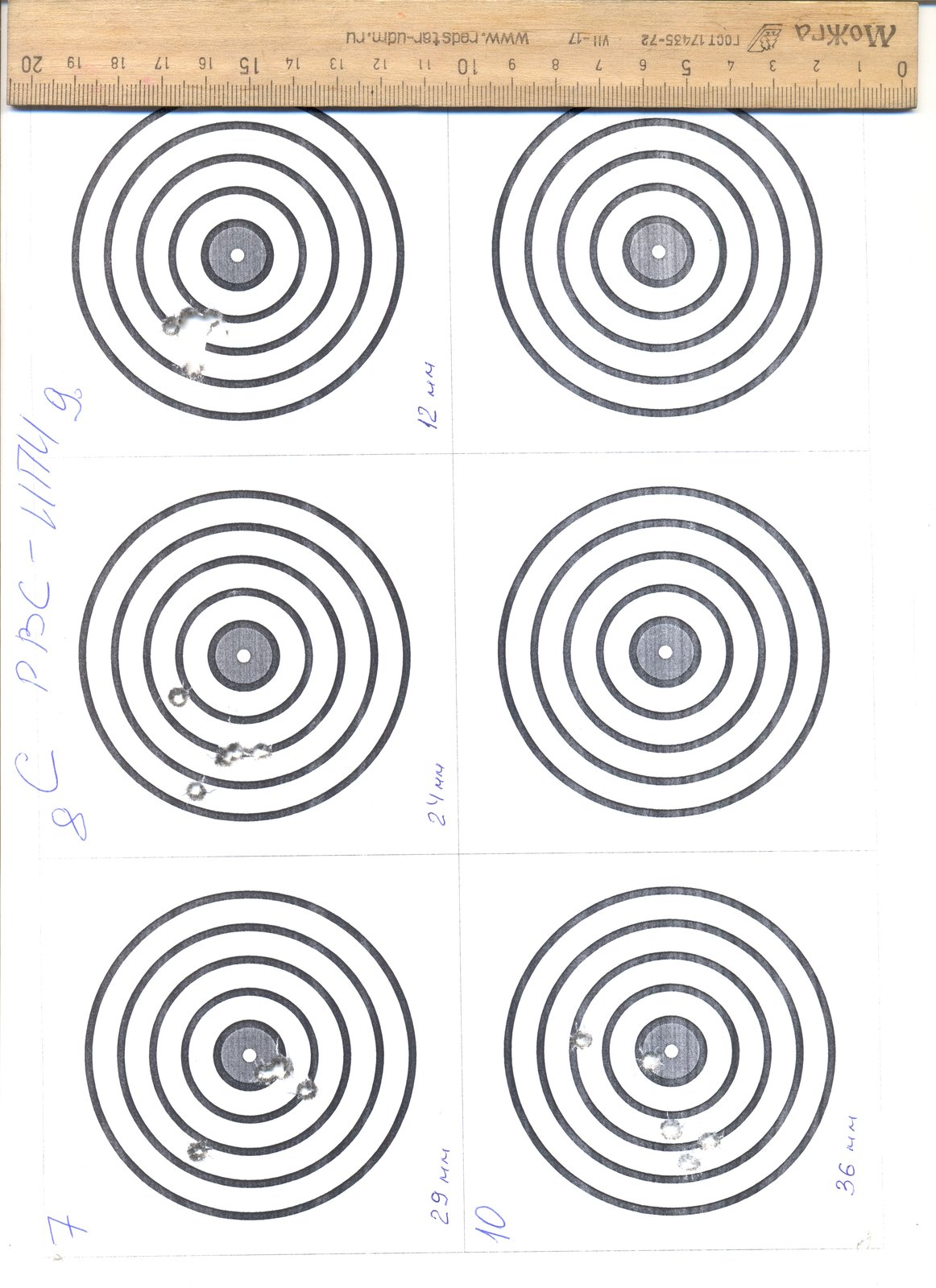

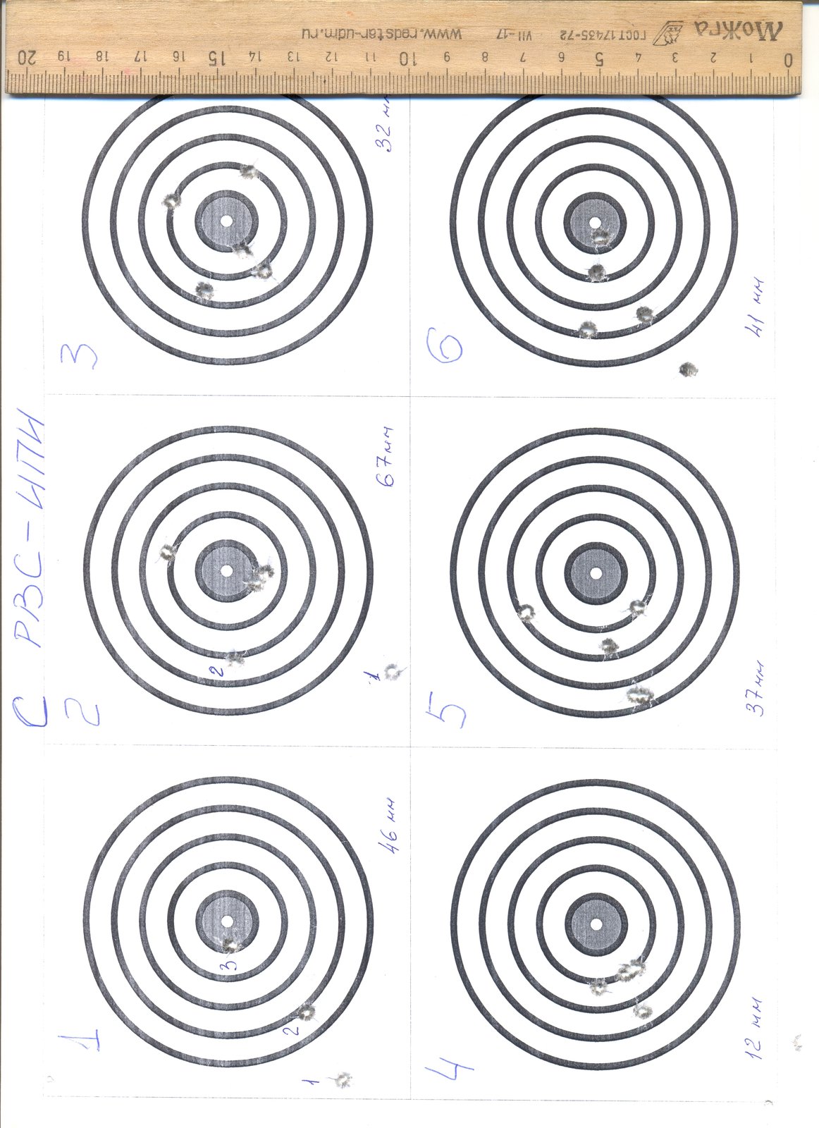

18 сентября 20197 г Мишень 1: Выстрел 1 – явный отрыв. Все таки не зря написано во всех руководствах, что ствол должен быть сухим и чистым. При выстреле из ствола вылетел клуб сизого дыма, да и звук выстрела отличался от обычного мелкашечного. Выстрел 2 уже ближе к точке прицеливания, а 3й выстрел уже попал туда куда хотел. Мишень 2 (после применения красного спрэя) – в принципе картина идентичная мишени 1. Мишень3 – все ожидаемо. Кучка потихоньку сжимается. Мишень 4 (после совместного применения обоих спрэев) - вот тут все не однозначно. Первый выстрел опять отрыв. Пуля еле зацепила край листа, а последующие 4 выстрела легли довольно кучно. Мишени с 5 по 10 – без комментариев.
18 сентября 20197 г После этого в ствол пшикнул, как всегда, ВДшки и протянул через ствол на леске несколько патчей из ватных дисков. Отстрел после РВС-ИПИ:

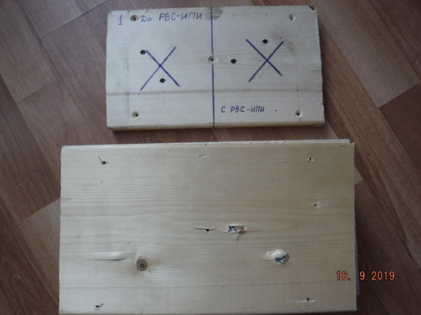

18 сентября 20197 г Средняя кучность у меня получилась: ДО – 29 мм С применением РВС-ИПИ – 33,6 мм (ну тут виной на 100% являются отрывы на «сыром» стволе) После РВС-ИПИ – 37,2 мм (судя по всему начала сказываться уже усталость, да и солнышко уже уходило за горизонт. Видимость стала похуже, хотя мишень в прицел была видна четко). Теперь на счет повышения скорости – приход от РВС-ИПИ однозначно есть. На сколько большой не могу судить, но он есть. Для оценки изменения пробивной способности были произведены по 2 выстрела по пакету досок до применения РВС-ИПИ и после 6 мишени с применением РВС.

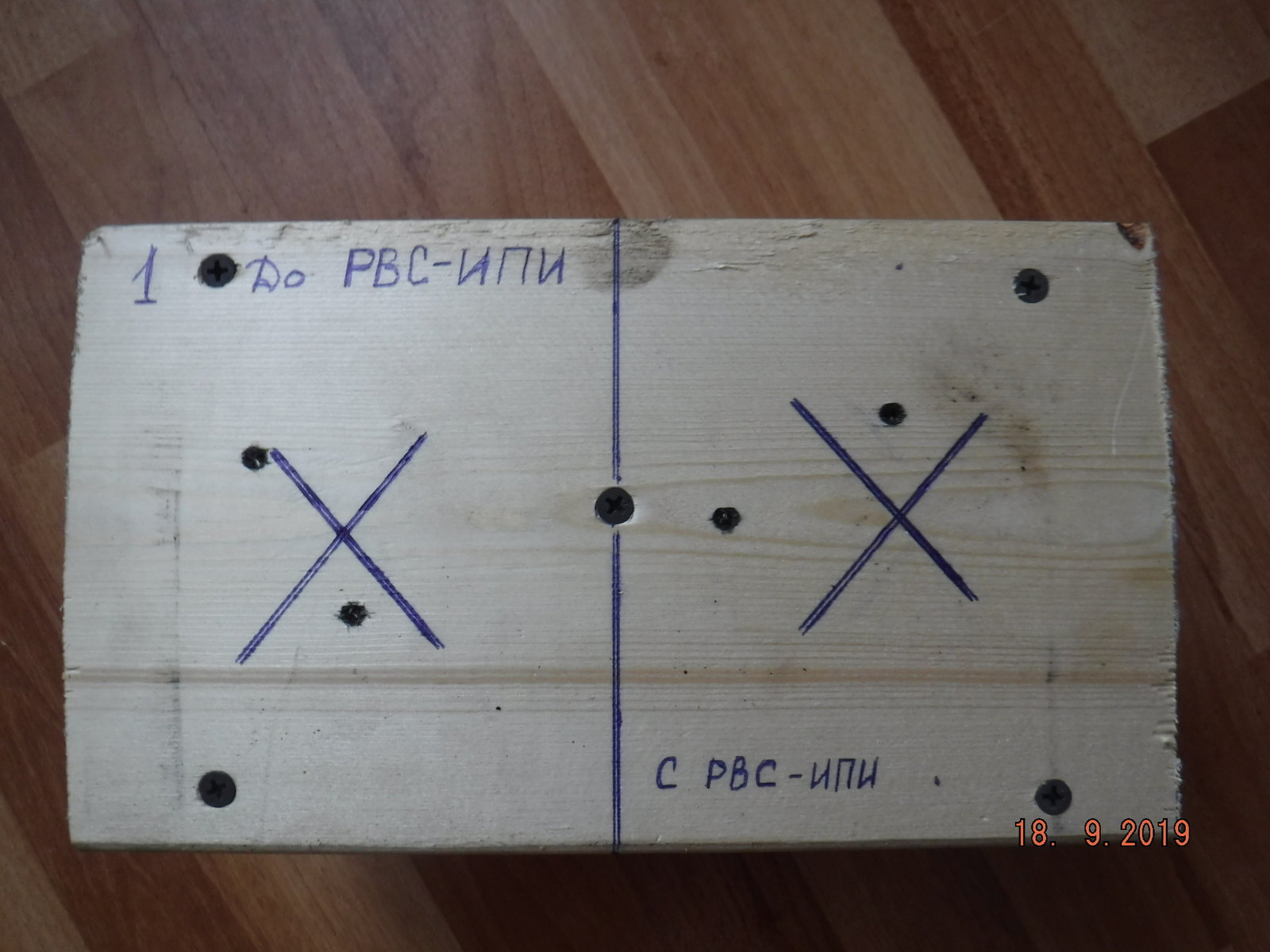

18 сентября 20197 г С применением же РВС-ИПИ обе пули пробили 3ю доску. Только одна застряла уже в 4й, а вторая на границе 3 и 4 досок.

18 сентября 20197 г Сергей Правдин , да карабин фиксировался. В тисках через деревянные проставки без давления на ствол. Но легкая подвижность всеравно оставалась, всетаки это не баллистический ствол в испытательной лаборатории. Погода ясная, ветер около 3-5 м/с строго в спину ( я специально место подбирал где можно залечь).
