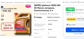

масленкин дак думал до 2000,выбирал между м8в и s-oil api,sp)
В эту цену видимо синтек если с3
19 минут назад, Alickaps сказал:
да , вписывается в бюджет..image.thumb.png.6e5bd5ea0e00ae3a0ac8b7cde8d9a628.png
масленкин такое масло на 250 или можно 280?)
