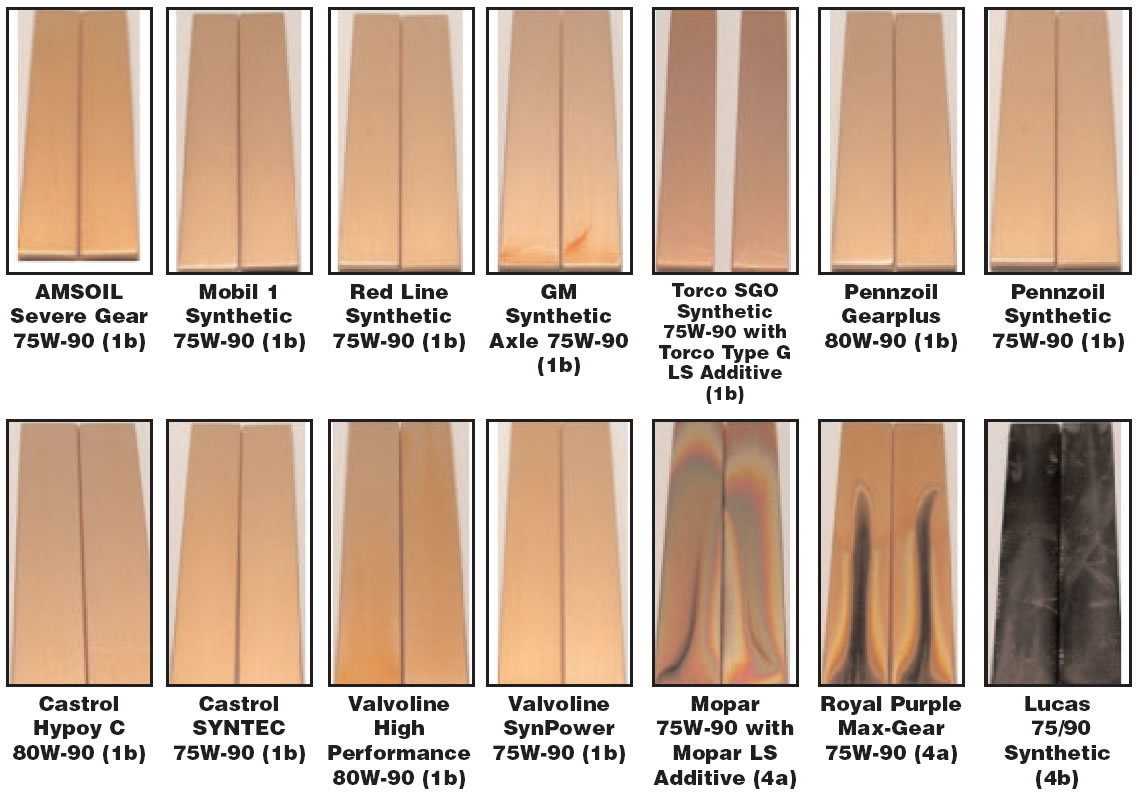

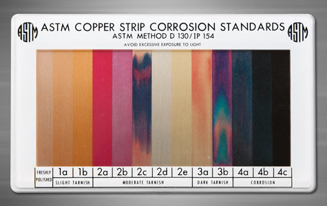

Как типичный пользователь 'оцечэственной' продукции, Вы не в курсе, что GL- это по чермету. По цвет мету тест ASTM D130,  который НЕ ПРИВЯЗАН к GL. Есть GL-5 LSD нейтральные к меди, есть даже GL-6 От A.S.H японская - тоже без проблем. Может перед тем, как что-то проповедовать, матчать изучите, а то ретранслируете чей-то бред.
Пример того, что есть РАЗНЫЕ рецептуры и РАЗНЫЕ уровни агрессии к меди-латуни.
И расшифровка
Изменено пользователем Barmaley
kkv
Во-вторых, перед тем-как нести околесицу - почитали бы скан требований. Туда даже гиппоидные можно. Значит вопрос ТОЛЬКО в меди-латуни. В моей базе я собрал  неагрессивные GL-4, GL-5. GL-6 будут в следующей редакции.
