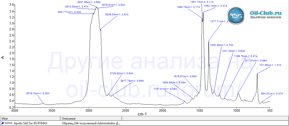

ИК спектр Фурье говорит о том, что масло на базе ПАО синтетики, полностью, пик очень высокий. Перед нами настоящая 100% синтетика.
Вывод: Хорошее полуспортивное масло на настоящей ПАО синтетике, которой кстати не пожалели по весу и даже не замешали ее с гидрокрекингом. Очень хорошие высокотемпературные характеристики, высокая вспышка 244С. Отличные моющие свойства. Очень мало золы сульфатной и серы - масло можно назвать чистым. Единственное чего бы я добавил для полной идиллии, это 10% эстеров.

Если ПАО указано больше 75%, остается остаток 25% из которых 12-13% пакета присадок + 12% полимерного загустителя + 0.3% PPD. Поэтому как базовое масло здесь 100% ПАО синтетика, без гидрокрекинга в качестве базы. Что в прочем подтверждается ИК спектром Фурье, где пик на 722 волне высотой 1.31. Такого пика не у каждого ПАО масла встретишь... :)
