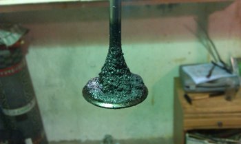

Ещё такой момент интересен, вроде бы на MR20DD нет дополнительной форсунки в коллекторе, как на тойотовском 6ar-fse? Соответственно помимо отложений на форсунке в камере сгорания, при использовании полнозольника получаем отложения на впускных клапанах, как на ранних тойотовских D4:
На ТО-45 решил залить valvoline synpower 0W-40. Вроде на ПАО и допускается прямой впрыск. Если у кого был опыт подобный поделитесь впечатлениями!
