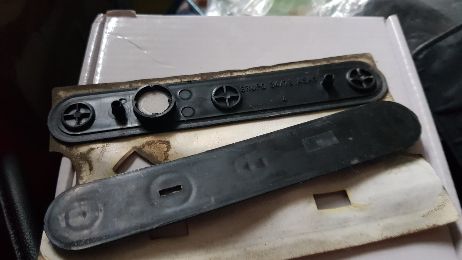

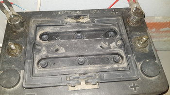

niakrisse 0 Опубликовано: 20 августа 2020 Поделиться Опубликовано: 20 августа 2020 05.08.2020 в 16:58, Projector сказал: VEKTOR Десульфатор что скажите по EXIDE AGM 2013г после добавления воды по 12 -17 мл в каждую банку уменьшилось внутреннее сопротивление , время заряда в авто режиме до напряжения 14.8В длилось 11 часов , залито 6а.ч До доливки воды После доливки Стоит ли еще добавить воды или зарядить в режиме дозаряда до напряжения 16.3В ? , или не мучить его и оставить ? Сделал тест без отстоя , не знаю нужен ли он спиральному AGM , короче вся вода что я долил испарилась - рассосалась по сухим матами Добавил еще по шприцу в каждую банку и поставил на зарядку в авто режиме до напряжения 14.8В А как вы добавляли воды? В exide em1000 пробки под наклейками? Ссылка на сообщение
Projector 7 358 Опубликовано: 21 августа 2020 Поделиться Опубликовано: 21 августа 2020 (изменено) 3 часа назад, niakrisse сказал: А как вы добавляли воды? В exide em1000 пробки под наклейками? Да под наклейкой крышка , она отрывается вместе с наклейкой , под ней 6 пробок , добавлял шприцем пару раз , первый раз в районе 12-17мл , визуально смотрел становятся ли влажными маты , произвели заряд , толку нету , потом второй раз долил еще по шприцу , по 20мл , эффект после заряда появился , но не сразу , а после отстоя и остывания АКБ , так как при дозаряда при напряжении до 16.3В , АКБ греется примерно до 30-35С Изменено 21 августа 2020 пользователем Projector Ссылка на сообщение

Projector 7 358 Опубликовано: 21 августа 2020 Поделиться Опубликовано: 21 августа 2020 1 час назад, niakrisse сказал: А он у вас до сигналки сколько и где проработал? Какой вольтаж ставите бережку? Сколько ампер он берет? До сигналки работал на Галанте с осени 2014г до января 2019г , потом старо сбрасываться радио , но авто запускался , если бы я об этом знал в прошлом году, то он все еще бы работал на авто , но Бережок появился у меня только в этом году , после доливки воды дайте АКБ отстоятся 12-24 часа , первый этап заряжа до 14.8В , второй этап после простоя АКБ в сутки , до напряжения в 16.3В с контролем по температуре АКБ , если нагреется до 40С то отключить его на несколько часов Ссылка на сообщение
VEKTOR 511 Опубликовано: 21 августа 2020 Поделиться Опубликовано: 21 августа 2020 Projector Воду лить в банки до состояния болота .Чтобы всё было очень влажно но без зеркала и только на заряженный АКБ . 1 Ссылка на сообщение

Projector 7 358 Опубликовано: 21 августа 2020 Поделиться Опубликовано: 21 августа 2020 (изменено) 2 часа назад, VEKTOR сказал: Projector Воду лить в банки до состояния болота .Чтобы всё было очень влажно но без зеркала и только на заряженный АКБ . Ок , понял , я боялся переразбавить водой , хотя сейчас АКБ на сигналке в доме , можно при следующей профилактике и побольше налить водички Изменено 21 августа 2020 пользователем Projector Ссылка на сообщение

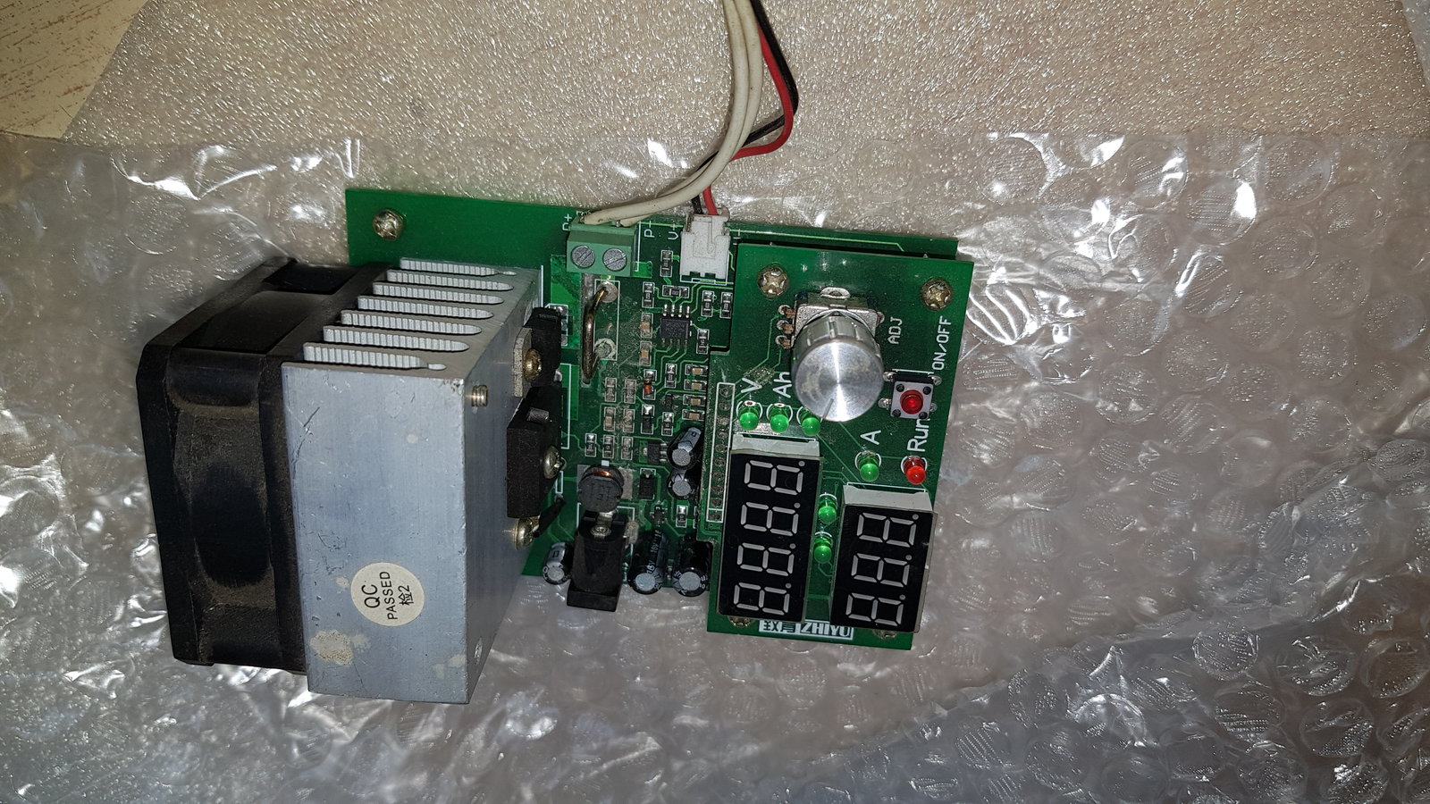

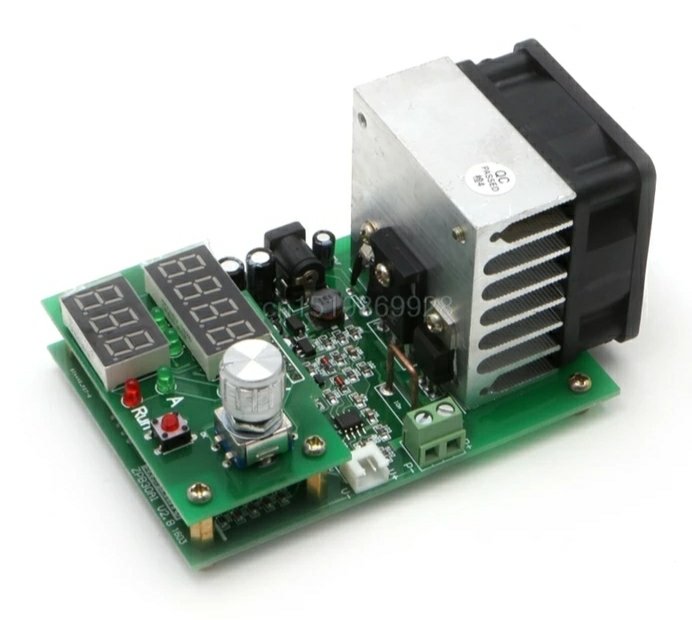

Projector 7 358 Опубликовано: 31 августа 2020 Поделиться Опубликовано: 31 августа 2020 (изменено) 11.08.2020 в 21:02, VEKTOR сказал: Могу подарить вот эту нагрузку . Макс.ток разряда 4.5 а. Валяется без дела уже год .Пиши свой адрес мне в личку . Пришёл груз в субботу , получил сегодня ( был за городом ) упаковано на совесть , Спасибо БЛЬШОЕ Изменено 31 августа 2020 пользователем Projector 2 Ссылка на сообщение
Популярное сообщение VEKTOR 511 Опубликовано: 31 августа 2020 Популярное сообщение Поделиться Опубликовано: 31 августа 2020 Projector Пользуйся на здоровье. Главное для меня что теперь нагрузка без дела лежать не будет . 5 Ссылка на сообщение

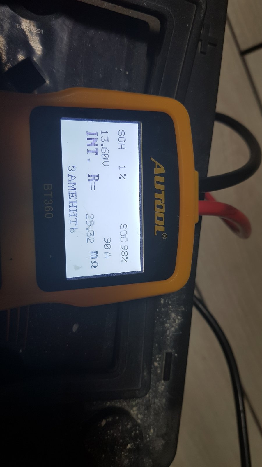

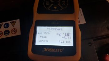

Projector 7 358 Опубликовано: 1 сентября 2020 Поделиться Опубликовано: 1 сентября 2020 (изменено) Проверили с помощью нагрузки остаточную емкость АКБ Nissan/Varta 2012г , по тестеру ВТ360 показывала ток от 460 до 480а , остаточную емкость от 31 до 46% , просадку по напряжению нагрузочной вилкой не проверяли , в итоге разряжом не по госту в 3а дотнапряжения 12В АКБ показала 11а.ч Сразу проверка тестером Ну и поставили на зарядку Изменено 1 сентября 2020 пользователем Projector Ссылка на сообщение
Projector 7 358 Опубликовано: 3 сентября 2020 Поделиться Опубликовано: 3 сентября 2020 Вчера зарядили , сегодня с утра вот такие данные Ссылка на сообщение
Projector 7 358 Опубликовано: 3 сентября 2020 Поделиться Опубликовано: 3 сентября 2020 (изменено) Ну все , пока вроде мы набаловались , пока сделали вывод что при профилактике разряд АКБ до 12В не обязателен , достаточно просто подзарядки и дозаряда, несмотря на снижение внутреннего сопротивление после разряда - заряда, емкость АКБ стоит на месте Изменено 3 сентября 2020 пользователем Projector Ссылка на сообщение
Projector 7 358 Опубликовано: 3 сентября 2020 Поделиться Опубликовано: 3 сентября 2020 (изменено) Ну и нагрузка тоже немного завышенное напряжение показывает , то есть при разряде до 12В по факту разряжает что-то вроде до 12.2В , так что емкость при разряде немного заниженную показывает Изменено 3 сентября 2020 пользователем Projector Ссылка на сообщение
