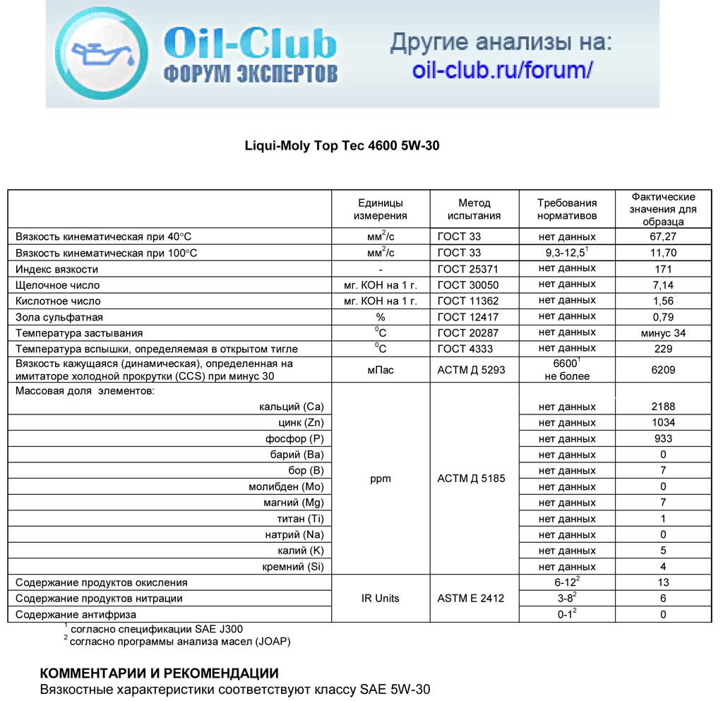

Сделал сегодя мини тест масла TT4600 , масло прошло 4000т. бездолива из них 2500т чисто по трассе , после отбора на тест долил гр. 300 думаю ещё на пару тысяч масла хватит.Да вот вопрос с какого бока смотреть на водородный показатель рН,об чё он расскажет? :unknw:
Изменено пользователем voka65
рН показывает какая среда всей жидкости кислая или щелочная (рН 1-14, 1-оооч кислая, 14 -живая щелоч).
Да я уже Уважаемый пока ждал ответа нашёл , за нитраль идёт 7ед. Меньше кисло , больше Щёлочь , и кстати для отработки как я понял показатель один из первых!!! :acute: .
Хотелось бы узнать мнения спецов по этому поводу!!! :clapping: :clapping: :clapping: .

в данном случае не всей жидкости, а водной вытяжки из масла. Это не кислотное или щелочное число самого масла, т.к. масло в воде не растворяется. А некоторые продукты окисления - да. Вот косвенно и показывает рН насколько сработалось масло и как оно становится коррозионно-агрессивно, ибо электрохимическая коррозия - это в основном воздействие водорастворимых кислых продуктов.
Как-то не стыкуется ,на тесте в масле вода отсутсвует,и как понять сработалось масло или нет? :unknw:
