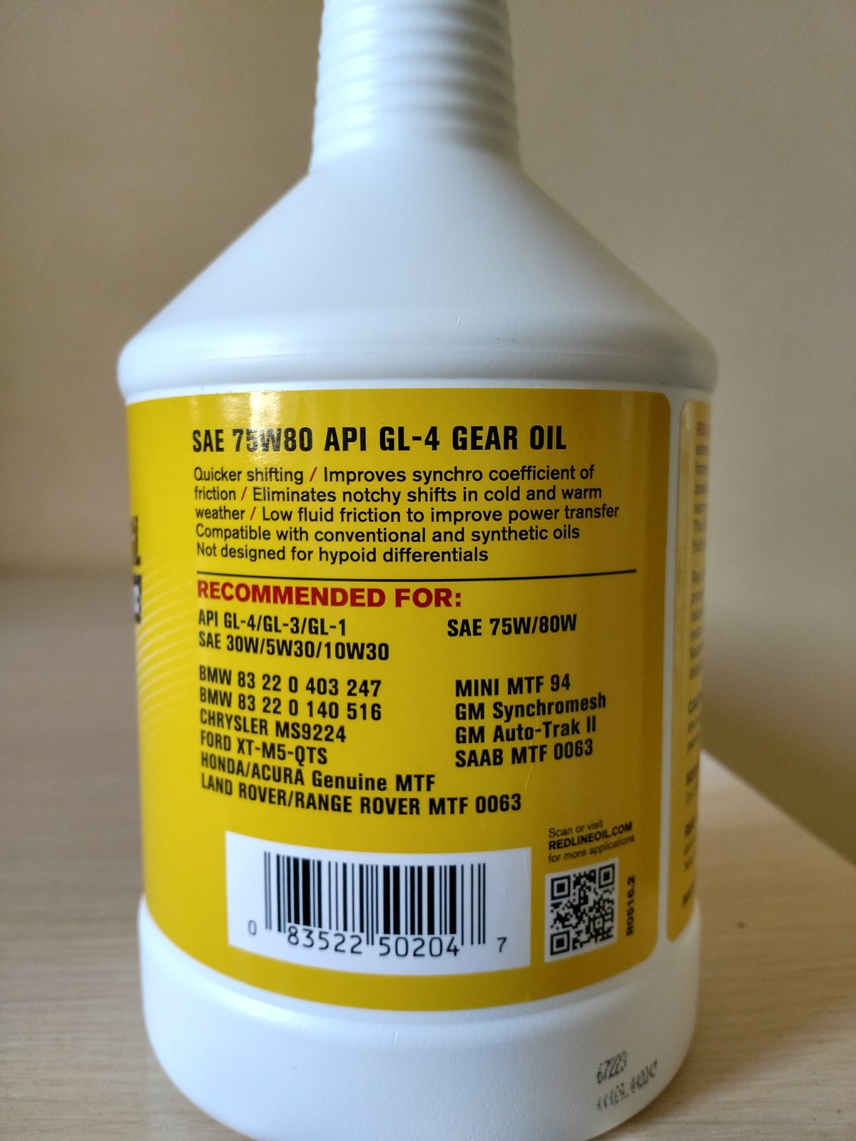

3 апреля 20197 г В 03.09.2018 в 21:19, MaratHF сказал: Хотел синтетику, а 75w80 полусинтетика RED LINE MTL 75W-80 GL-4 FULL SYNTHETIC тоже как бы не плохое... Думаю для МКПП СКАЙАКТИВ пойдет не хуже чем ЭЛЬФ/ТОТАЛ/КАСТРОЛ. Кто нибудь пробовал такое в МКПП СКАЙАКТИВ, как ощущения...? Изменено 3 апреля 20197 г пользователем dbodya167
