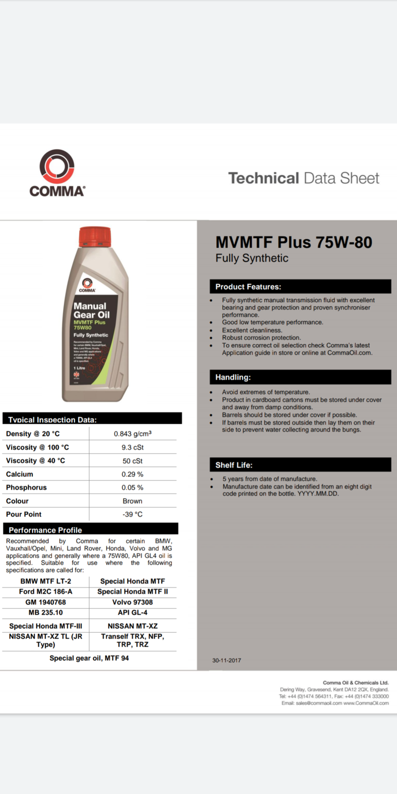

Для промывки было залито СОММА 75в80 GL-4 - минералка. Откатал 1000 км, слил и залил СОММА 75в80 GL-4 синтетику. Свежего масла залилось в коробку 1800 - 1850 грамм, заливал в гараже, машина стояла на ровном полу. Уплотнительные шайбы под заливную/сливную пробки использовал не МАЗДА ОЕМ алюминиевые а купил медные, можно использовать ТОЙОТА ОЕМ - подходят один в один. Момент затяжки сливной/заливной пробок динамометрическим ключом 50 Н•м. Коробка работает отлично, все включаеться мягко - лучше чем на ОЕМ масле  :)

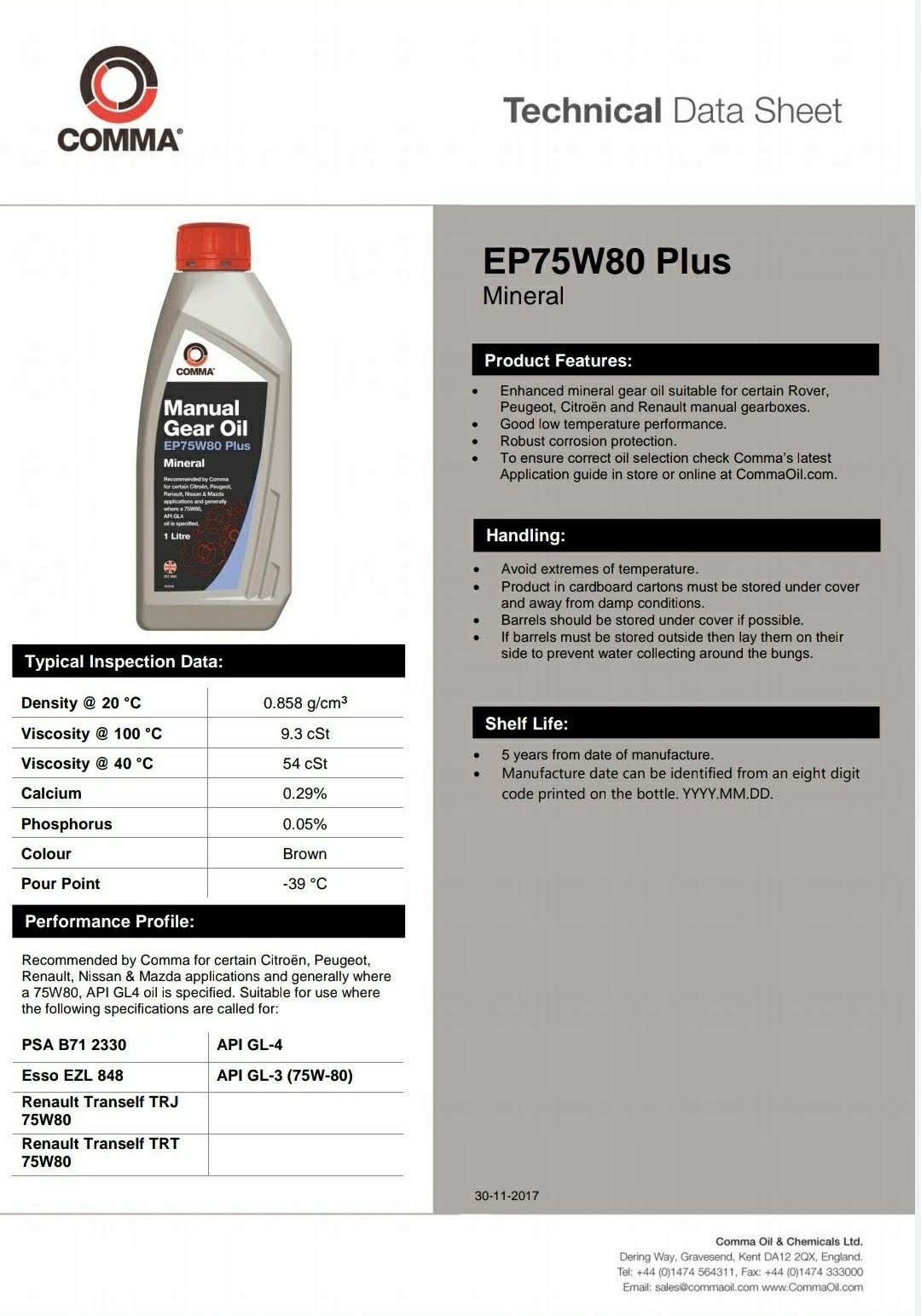

    Покатался я год на СОММА 75w80 GL-4 синтетика - не понравилось, иногда закусывает передачи, приходиться двойной выжим делать что бы включить передачу. Сцепление прокачивал ДОТ-4, все нормально, нигде не течет, педаль сцепления в норме по всем параметрам а передачи иногда не втыкаются.
    Слил его и залил минералку СОММА ЕР 75w80 PLUS GL-4 с допусками PSA B71 2330, TRJ 75w80, TRT 75w80 - на этом работает все нормально. На сервисе в Киеве в МКПП СКАЙ АКТИВ льют полусинтетику ELF NFJ 75w80 GL-4 и оно по допускам сходно с минеральным СОММА ЕР 75w80 GL-4.
   Не понравилось коробке Скай Актив синтетика 75w80 GL-4, закусывает иногда передачи и на это уже жаловалось несколько человек моих знакомых из Киева и один форумчанин из Белорусии.
...на этой минералке с вот такими допусками все работает нормально почему то...:good2:
   Нашел статью о коробках РЕНО и их синхронизаторах и рекомендованному маслу ELF NFJ 75w80 GL-4....   https://xn--80aal0a.xn--80asehdb/reviews/lada-vesta-reviews/10613-kakoe-transmissionnoe-maslo-zalivat-v-korobku-peredach-renault-jh3-i-jr5.html.... возможно в СКАЙ АКТИВ МКПП применена такая же схема синхронизаторов поэтому она лучше работает на минеральной СОММА с допусками PSA B71 2330, TRT 75w80, TRJ 75w80. Это мое предположение, катаю масло, наблюдаю дальше... :)
...на 75w80 GL-4 с вот такими допусками иногда передачи не хотят включаться, думал сцепление, прокачал - помогло не сильно. За день, 70-80 км пробега, три - четыре раза передача может не включиться, приходилось втыкать через двойной выжим...:shok:  Возможно надо глянуть еще Главный Цилиндр Сцепления что на коробке прикручен.
