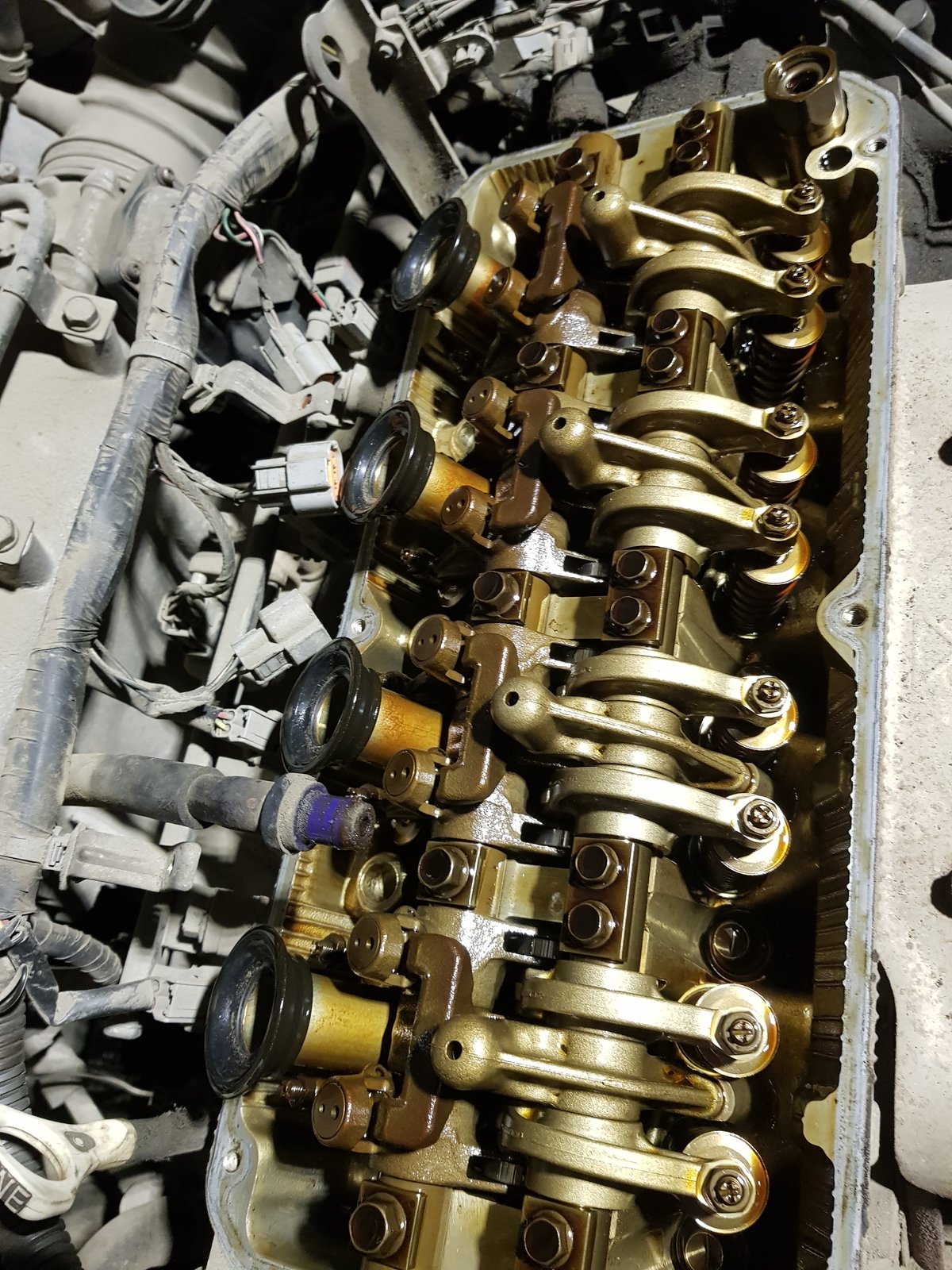

13 августа 20188 г Популярное сообщение Закреплён 1. Kia Rio JB 2010 г.в., пробег 185 000 км.; 2. Двигатель G4EE 1.4; 3. Масло Total Quartz 9000 NFC 5W-30 (с момента покупки по сегодняшний день); 4. Интервал замены 10 000 км.; 5. 92 бензин. 6. Город 40%, трасса 60%. 7. Падение уровня от замены до замены - отсутствует. Честно говоря удивлен увиденным, ожидал худшего. Двигатель разбирал для замены цепи распредвалов, заодно заменил маслосъемные колпачки (они кстати еще не задубели, просто чтобы не лазить больше).
17 августа 20188 г Автор 13 минут назад, Aleksszlat сказал: Ядро уже начало распадаться, масло начинает деградировать. Менять и ещё раз менять... Так у меня сомнений и не было по поводу замены, сегодня произведу, я всегда стараюсь соблюдать интервалы - 10000 +-500 км. Тем более конкретно этому маслу досталось, т.к. ездил на море на нем с полной загрузкой и кондиционером. Изменено 17 августа 20188 г пользователем SpeeDriver
17 августа 20188 г 4 часа назад, SpeeDriver сказал: Так у меня сомнений и не было по поводу замены, сегодня произведу, я всегда стараюсь соблюдать интервалы - 10000 +-500 км. Тем более конкретно этому маслу досталось, т.к. ездил на море на нем с полной загрузкой и кондиционером. Вот как раз на дальняк, в установившемся режиме, наиболее лучший режим, а нагрузка и кондей, это совсем не большой минус. Если бы не дальняк, оно бы у тебя таким же стало гораздо раньше. Изменено 17 августа 20188 г пользователем Aleksszlat
18 августа 20188 г 19 часов назад, Aleksszlat сказал: а нагрузка и кондей, это совсем не большой минус Если только не по горам груженный. То считай с прицепом едешь.
3 января 20197 г 39 минут назад, Цератовод сказал: Разве двигатель не залачен? Конечно нет , а вот залачен Изменено 3 января 20197 г пользователем Projector
