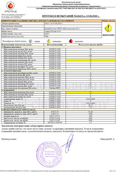

Cupper 0W-30 NSLine отработка на Hyundai Creta после 0-127-6129-7940км
В общем я по прежнему думаю что алюминий от вкладышей, ни хрома, ни железа неординарного нет. Так как были отработки которые давали "не откуда" взявшийся свинец, здесь просто другой материал подшипников скольжения. ИМХО конечно, утверждать не могу. Удивлен что кислотное не дает роста.
База у Cupper стойкая + медь.
А по анализу в УРЦ сразу видны все особенности PLM.
1 минуту назад, VladimirR сказал:
а куда топливо делось?
А это уже особенности УРЦ.
В целом, все нормально по параметрам масла, но вот Алюминий... Многовато его намыло. "На мыло"?
Титан 0....1...2.
откуда????
18 минут назад, Dimmy сказал:
так а реально то сколько же?!
VladimirR, мне больше нравится цифра PLM.
А чтобы по уму, надо брать один образец и слать его для сравнения в две лаборатории.
15 минут назад, Dimmy сказал:
Образец остался, но делать этот ещё и в ПЛМ я не вижу смысла.
Евген 48, речь про бензин. По элементам и прочему УРЦ все четко показывает.
Вспомните анализы в МИЦ ГСМ: там тоже показыввает 1.3-1.8% бензина, а реально его явно больше должно быть. Поэтому по содержанию топлива мне больше импонируют цифры PLM.
Изменено пользователем Dimmy
Только что, Dimmy сказал:
Так то можно проверить на бензин.
ВСего 500 р в ПЛМ
19 минут назад, ModeratorSigma сказал:
ВСего 500 р в ПЛМ
и доставка столько же:D
Евген 48 там грамм 50 наверное надо
