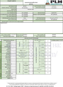

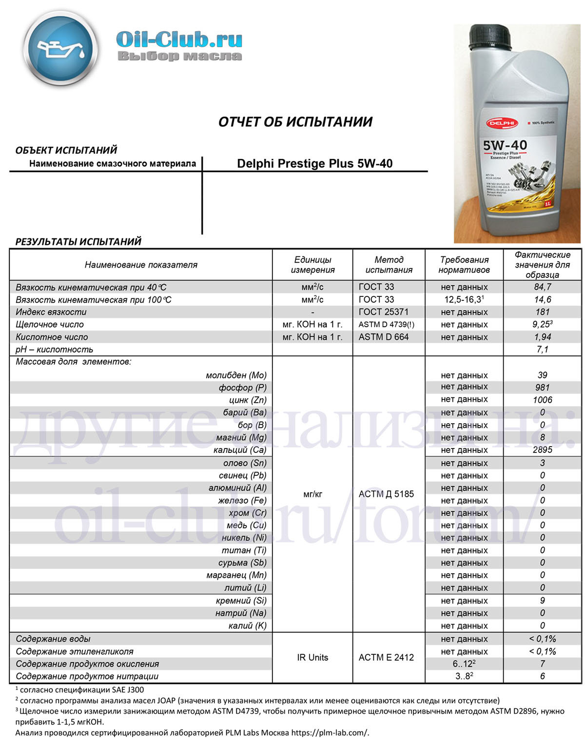

Delphi Prestige Plus 5W-40 свежее за анализ спасибо официальным представителям Delphi в России.
Масло в лабораторию прислал оф. представитель.
Delphi Prestige Plus 5W-40 (VOA BASE) копия.jpgDelphi Prestige Plus 5W-40 PLM копия.jpgDelphi-Prestige-Plus-5W-40-Photo1.jpg
Масло заявлено как: API SN; ACEA A3/B4; VW 502/505; BMW LL-01; MB 229.3; MB 226.5; Renault RN0710; GM-LL-B-025 A/B; Porsche A40.
1) Масло удовлетворяет стандарту SAE по вязкости.
2) Вязкость при 100С = 14,6 - густая 5W-40, хорошая защита вязкостью, но из-за густоты, меньше топливной экономичности по сравнению с маслами 5W-40 вязкости 13.5. В последнее время многие современные масла стали такими...
3) Щелочное число = 9,25 - а на самом деле оно около 10.7, если измерить щелочное методом ASTM D 2896. В итоге имеем хорошие моющие свойства и большой запас на нейтрализацию кислот.
4) Кислотное число = 1,94 - не высокое, это хорошо. Хотя ожидалось что с таким пакетом присадок будет повыше.
5) pH  кислотность = 7,1 - нейтральная, впрочем как и должна быть у свежего масла.
6) Масло содержит органический молибден - снижает износ, повышает топливную эффективность (хотя при такой густоте это спорный вопрос, но все равно с ним лучше чем без него), обладает антиокислительными свойствами.
7) Противоизносные присадки на основе фосфора и цинка, их по старому много. Моющие присадки на основе кальция - думаю что здесь сульфонаты кальция. Что не противоречит заявленному допуску MB 229.3.
Вывод: Вполне хорошее масло, все параметры (которые есть в анализе) в норме. Пакет присадок не самый современный, но как рабочая лошадка пойдет. Хорошие моющие свойства. Содержит органический молибден. При цене 1400-1500р за 5 литров своего покупателя найдет.
