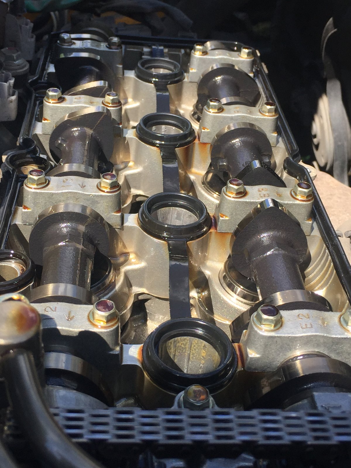

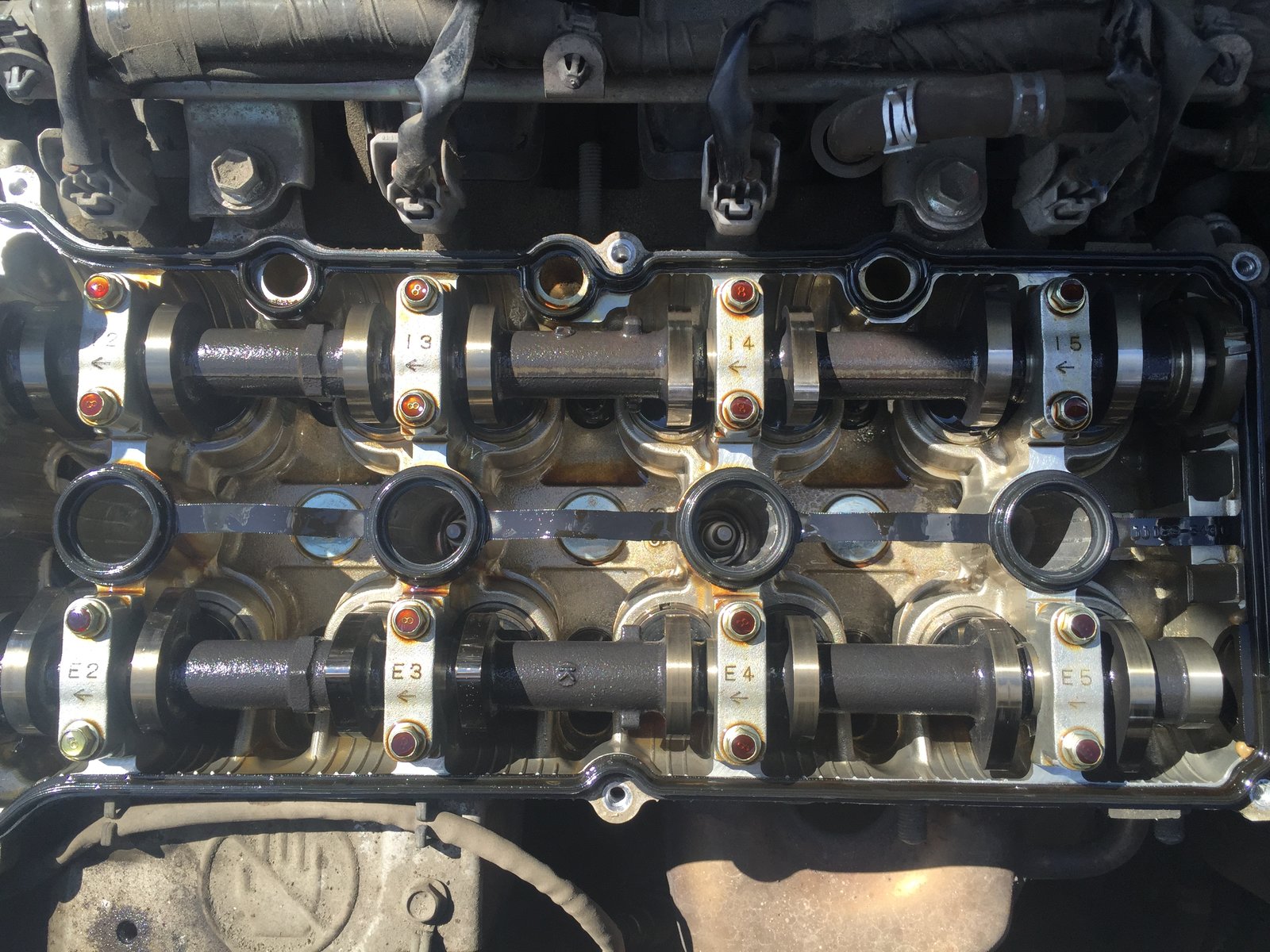

Присутствие отложений в двигателе ДО: нет - снимал КК все блестит как у кота яйца.
Присутствие отложений в двигателе ПОСЛЕ: так же и осталось.

Что то чистый движок для таких интервалов смены на постоянку и убитого масла в 100% город. :)
Живешь в Москве, какая средняя скорость не измерял? По объездной каждый день ездишь?
torcon Живу 4 км от МКАДа. Как раз самый стояк по утрам. Садик-работа-садик это выходит 55 км. Все время час пик. По выходным и иногда среди недели Дача. 95 км с учетом пятничных пробок занимает почти 3 часа. Раз в месяц к родителям туда обратно 910 км. По кольцевой - она свободна только ночью, а так тоже стоямба.
Первый раз снимал крышку ради интереса. От чистоты двигателя очень был удивлён. Обычно на моих машинах такого не было.
Значит вычеркни мои слова про отложения, был не прав. Данный движок видимо невозможно засрать даже перекатами. :) Не слуджевый...
Двигатель M15A?
