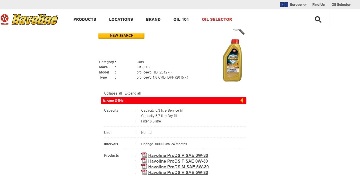

Вот, кстати посмотрел на аглицком сайте, рекомендации по KIA (EU):
1 минуту назад, Texacoman сказал:
Type CRDI DPF ничего не говорит?

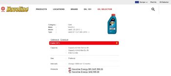

Ай-яй, какой я невнимательный, да - вот бенз:
Изменено пользователем Texacoman
30 минут назад, Sportage72 сказал:
Кто все? Заводская заливка не ACEA C3 масло, рекомендации в мануале его применять тоже нет, а MC3 заливают долбо-дилеры, у которых ума не хватает держать в ассортименте пару масел
Дык этот манёвр от Тоталя исходил, видимо по согласованию с КИА. Есть офиц. письмо, где тех. спецы Тоталя объясняют, что MC3 - это самый цимес и даже сокращает номенклатуру ))
Ну это уже более ближе к истине, первый вариант больше для GDI и турбовых GDI, второй как раз для наших обычных MPI
