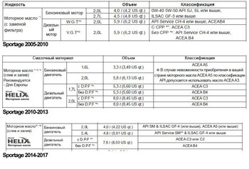

Ну про мануалы у вас инфа уже неверная, про что было несколько раз сказано в этой теме
Как так? Вот https://www.kia.ru/service/download/ - с пылу с жару:
Изменено пользователем Texacoman

1 час назад, Sportage72 сказал:
описание где просто API в студию;) Но можете не стараться ибо такого нет, потому что там написано API и ILSAC одновременно или ACEA A5.
Чуть выше. Знак запятой не означает логического объединения - это перечисление.
у нас нет ACEA A5? Не смешите.
Не смешу. Никого не волнует что есть конкретно у вас, мы говорим о том, что написано в мануале.
Хорошо представляю что написано в этих мануалах, ибо держал в руках сами книжки, в отличие от вас;)
Сверяйте свои знания со скрином выше. Свежак'с.
9 минут назад, Texacoman сказал:
Амперсанд всегда вроде обозначал И.
То есть API SM и ILSAC GF-4 или выше, то есть переведу для вас, что API отдельно быть не может, как вы сказали, если API то с ILSAC, либо просто ACEA A5

Я напомню: моё утверждение в том, что в КИА ещё совсем недавно можно было А3, при отсутствии изменений в конструкции двигателя странно утверждать, что сейчас когда рекомендуют А5, этот А3 опасен для двигателя.
В скане видно, что в одном мануале стандарты указаны через запятую, в другом с амперсандом.
Когда я говорил, что мы говорим о том, что написано в мануале, то говорил о том что ЭТО написано в мануале, а не придумано мной. Не надо передёргивать.
