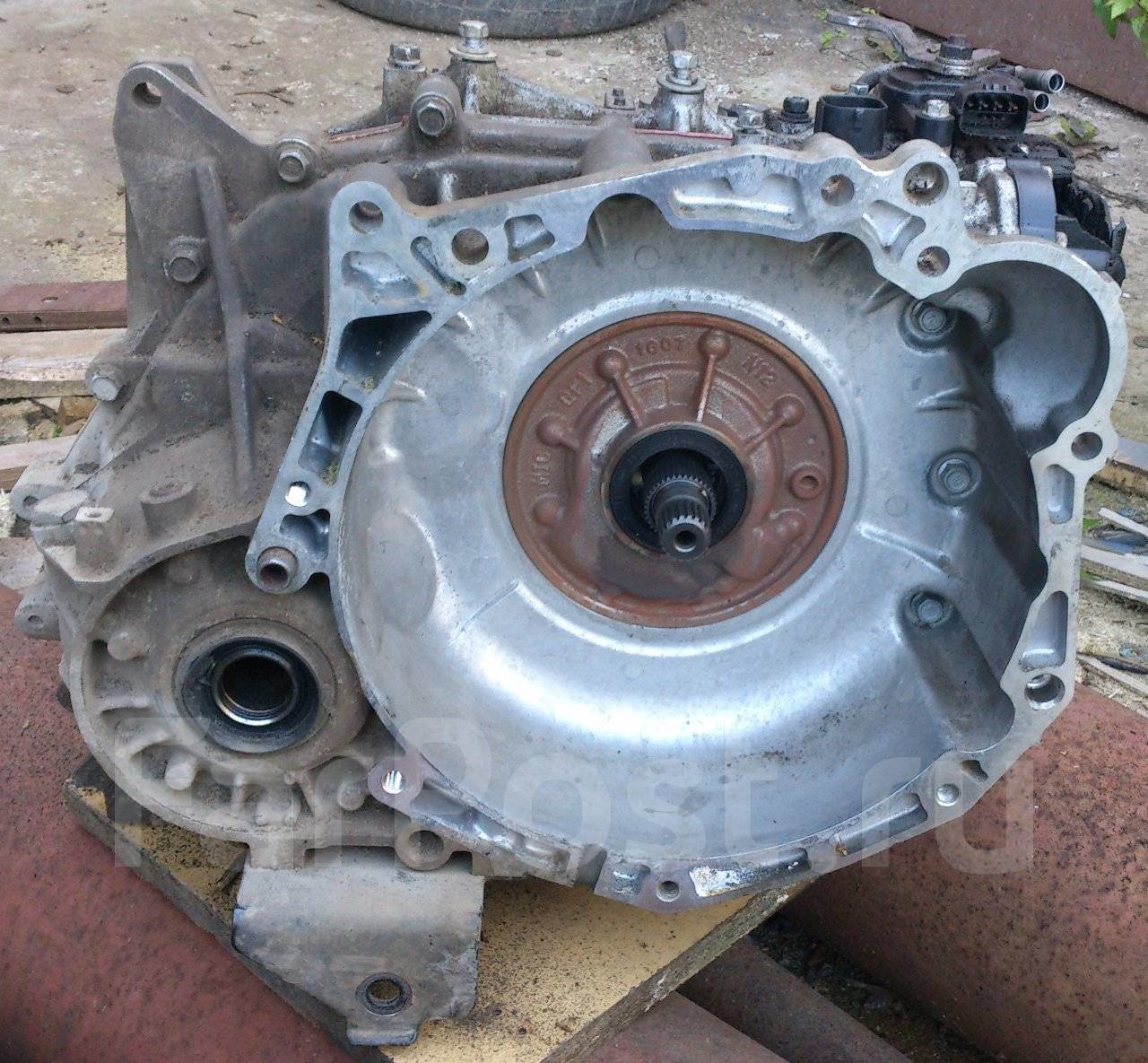

Евген48 29 066 Опубликовано: 18 декабря 2018 Поделиться Опубликовано: 18 декабря 2018 Цератовод вот акпп отдельно Ссылка на сообщение
Sash'ok 187 Опубликовано: 18 декабря 2018 Поделиться Опубликовано: 18 декабря 2018 7 минут назад, Евген 48 сказал: Цератовод вот акпп отдельно Спасибо, покатаю ещё 2 тысячи, но думаю чуда не случится, предстоит бороться с дилером Ссылка на сообщение
Евген48 29 066 Опубликовано: 18 декабря 2018 Поделиться Опубликовано: 18 декабря 2018 Цератовод держи нас в курсе. Ссылка на сообщение
FSanek 1 241 Опубликовано: 18 декабря 2018 Поделиться Опубликовано: 18 декабря 2018 (изменено) Цератовод , имхо это остатки заводского консерванта. Масло мне кажется уже должно быть темнее. Или на момент покупки там было чисто? Изменено 18 декабря 2018 пользователем FSanek Ссылка на сообщение
Sash'ok 187 Опубликовано: 18 декабря 2018 Поделиться Опубликовано: 18 декабря 2018 6 минут назад, FSanek сказал: Цератовод , имхо это остатки заводского консерванта. Масло мне кажется уже должно быть темнее. Или на момент покупки там было чисто? Я не знаю, вчера на пробеге где то 350 км полез защиту ставить и увидел, протер, На ощупь какое то оно густое мне кажется, как мазут, что за заводской консервант? Ссылка на сообщение

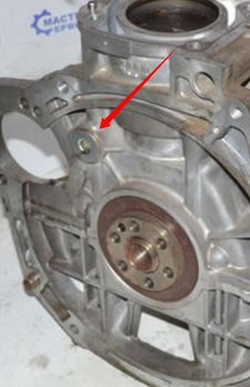

MarkRenton 118 Опубликовано: 18 декабря 2018 Поделиться Опубликовано: 18 декабря 2018 Спойлер Пробег 4800. Появилась капля масла между двигателем и коробкой.В интернете говорят что это... "Это не сальник, а заглушка блока. У каждого 3-го на Рио, Соляре и Крете." "вот и у меня свершилось такое событие... обнаружились капли масла на стыке двигателя и коробки. предварительно предполагалась течь коренного сальника. сегодня был у ОД, оказалось, течь все-таки из заглушки. пробег 32000. мастер/механик/спец пояснил, что это чаще всего и бывает, т.к. медная шайба не эластична и со временем возникает сочение масла. системная ошибка))." 1 Ссылка на сообщение

MarkRenton 118 Опубликовано: 18 декабря 2018 Поделиться Опубликовано: 18 декабря 2018 5 минут назад, MarkRenton сказал: Показать контент Пробег 4800. Появилась капля масла между двигателем и коробкой.В интернете говорят что это... "Это не сальник, а заглушка блока. У каждого 3-го на Рио, Соляре и Крете." "вот и у меня свершилось такое событие... обнаружились капли масла на стыке двигателя и коробки. предварительно предполагалась течь коренного сальника. сегодня был у ОД, оказалось, течь все-таки из заглушки. пробег 32000. мастер/механик/спец пояснил, что это чаще всего и бывает, т.к. медная шайба не эластична и со временем возникает сочение масла. системная ошибка))." Ссылка на сообщение

MarkRenton 118 Опубликовано: 18 декабря 2018 Поделиться Опубликовано: 18 декабря 2018 (изменено) 1 минуту назад, FSanek сказал: MarkRenton , это с профильного форума? Спойлер Да, там же ссылка вставлена (нажми на цитату). Изменено 18 декабря 2018 пользователем MarkRenton 1 Ссылка на сообщение

MarkRenton 118 Опубликовано: 18 декабря 2018 Поделиться Опубликовано: 18 декабря 2018 56 минут назад, Евген 48 сказал: Цератовод вот акпп отдельно Если сальник АКПП потечет, тогда будет красный Декстрон на стыке. Ссылка на сообщение
