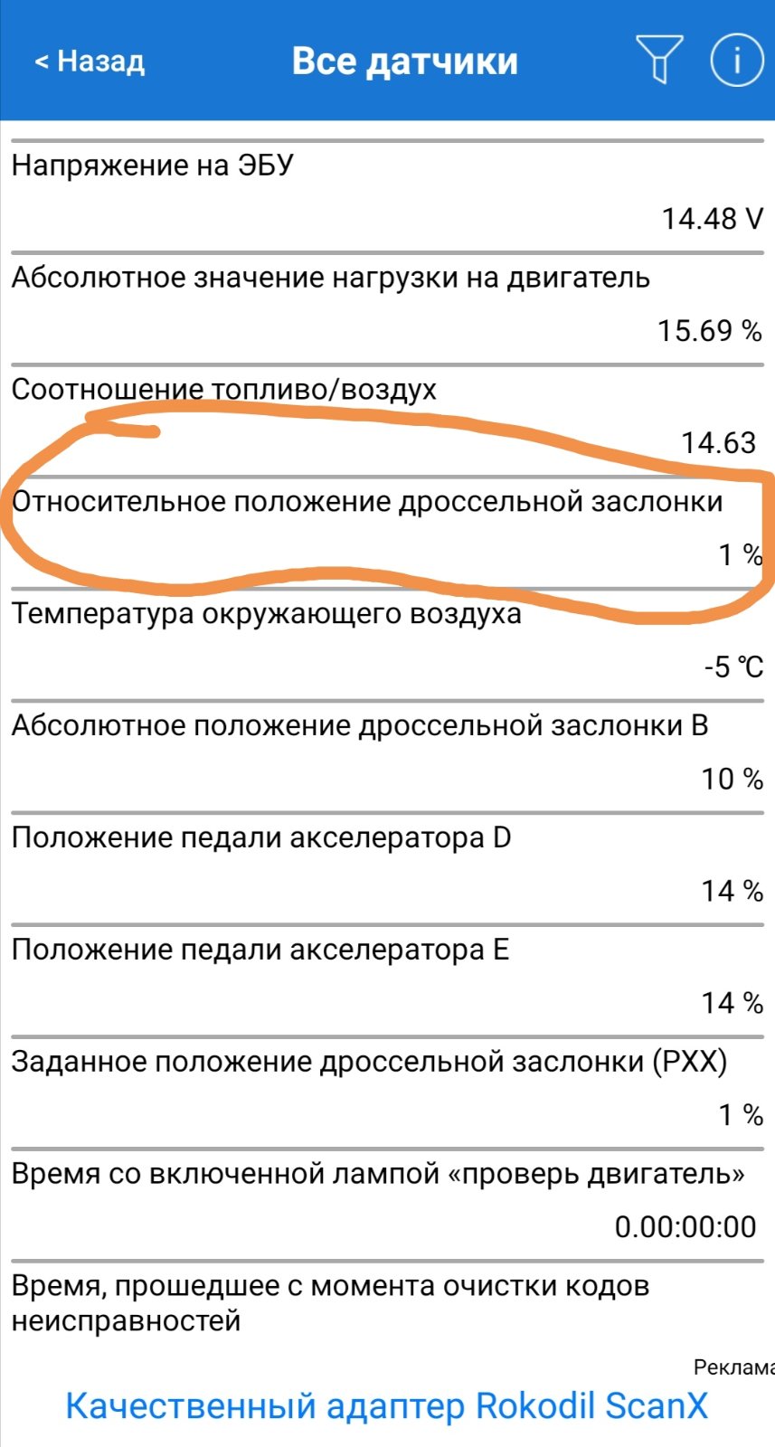

Роман 73 13 757 Опубликовано: 8 ноября 2022 Поделиться Опубликовано: 8 ноября 2022 (изменено) 6 часов назад, to_to сказал: подскажите, кто чистил дроссельную заслонку, на каком пробеге туда лучше залезать? воздухан меняется каждые 10ткм, пробег сейчас будет 30ткм Зависит какой авто (ДВС), как расположен дроссель. Если, как у вас на 1,6л G4FG (ось дросселя идёт параллельно земле)- то нужно мыть чаще, если, как у меня на 2,0л G4NA (ось дросселя идёт под 45° к земле) - то можно реже, есть видео на эту тему в Ютубе, но в данный момент лень искать. Можно посмотреть по ELM, какой в данный момент % показывает относительное положение ДС. У меня дроссель после 100тыс.км/3,5года пробега ,был чистый и этот параметр был всего 3%. Когда я её помыл он стал 0%, сейчас, через 25тыс.км пробега он уже 1%, тоесть заслонка уже немного приоткрыта от грязи. Но правда я возд.фильтр меняю максимум через 7тыс.км/150м/ч, а бывает и еще чаще Изменено 8 ноября 2022 пользователем Роман 73 2 Ссылка на сообщение
исламыч 5 503 Опубликовано: 8 ноября 2022 Поделиться Опубликовано: 8 ноября 2022 Роман 73 надо подключить и глянуть, а то вспоминаю только здесь))) Ссылка на сообщение
