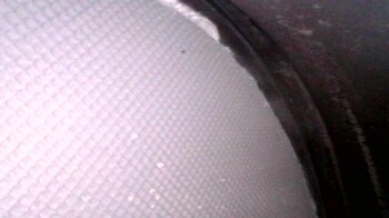

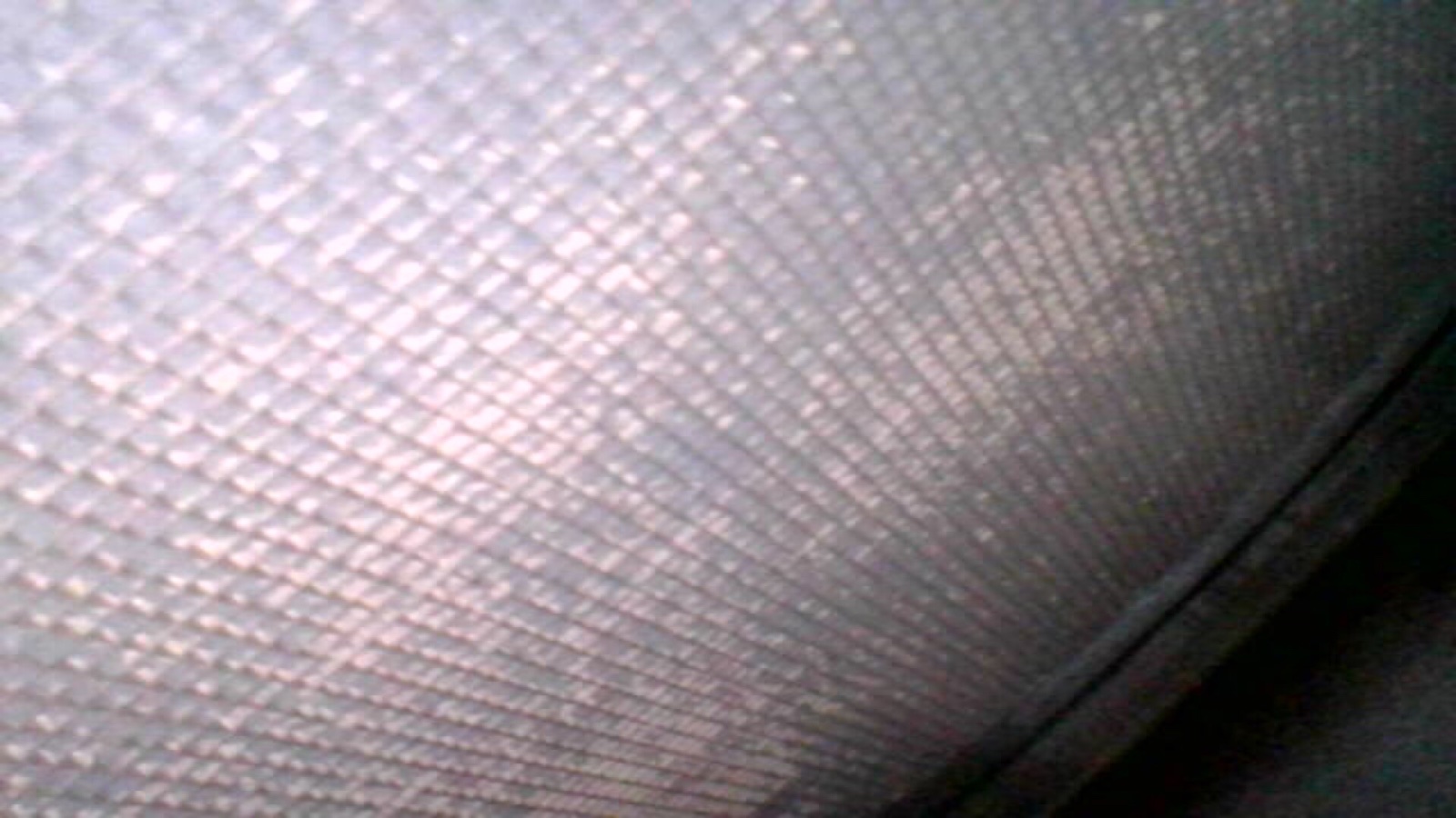

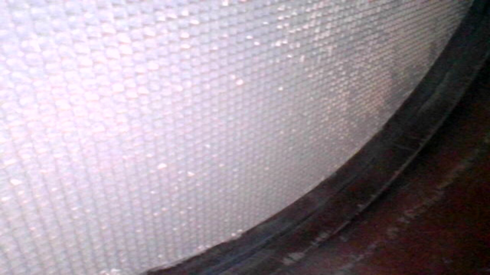

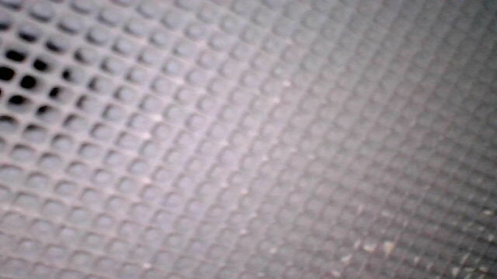

Rudik 25 Опубликовано: 12 июля 2021 Поделиться Опубликовано: 12 июля 2021 Kalinidos Посмотрел катализатор, пока думаю полёт нормальный, пробег 30 тысяч, бензин 95 (роснефть, тат нефть) 2 Ссылка на сообщение
Kalinidos 3 530 Опубликовано: 12 июля 2021 Поделиться Опубликовано: 12 июля 2021 Rudik очень даже недурно 1 Ссылка на сообщение

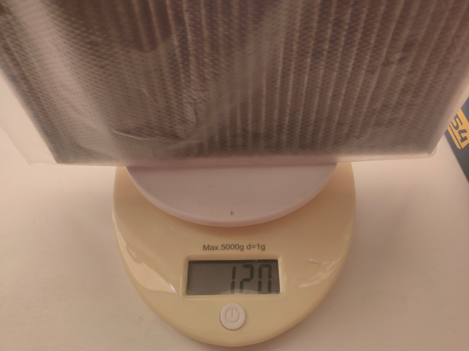

Евген48 29 236 Опубликовано: 13 июля 2021 Поделиться Опубликовано: 13 июля 2021 RU 54 угольный 1 Ссылка на сообщение
исламыч 5 503 Опубликовано: 13 июля 2021 Поделиться Опубликовано: 13 июля 2021 (изменено) Евген 48 чистый вес фильтра или с коробкой) аааа у тебя два фото, так село))) Изменено 13 июля 2021 пользователем исламыч Ссылка на сообщение

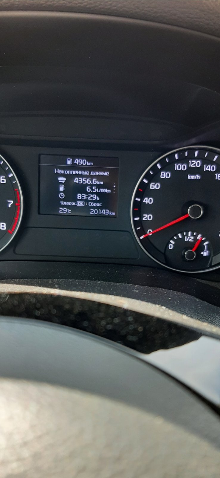

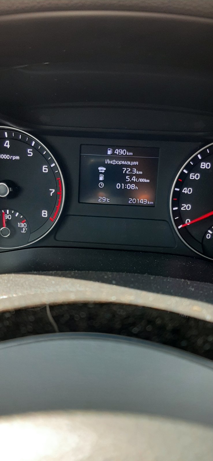

исламыч 5 503 Опубликовано: 15 июля 2021 Поделиться Опубликовано: 15 июля 2021 (изменено) Kalinidos сегодня проехался до города, в эконом режиме 100-110км, заправился, обнулил, до города 4.9, при выезде из города обнулил, расход до 9 вырос, но по приезду в поселок 5.5, средняя за пробег 5,4 и средняя за все время 6.5 фото прилагаю) ну на последнем фото, пробег и мч на масле Изменено 15 июля 2021 пользователем исламыч 1 Ссылка на сообщение
Евген48 29 236 Опубликовано: 15 июля 2021 Поделиться Опубликовано: 15 июля 2021 исламыч ещё обкатку не прошёл Ссылка на сообщение
