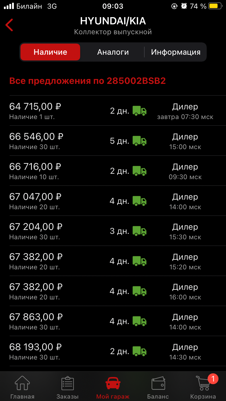

Rudik 25 Опубликовано: 3 июня 2021 Поделиться Опубликовано: 3 июня 2021 Valery... на сегодня вот такой ценник. 1 Ссылка на сообщение

Valery... 1 468 Опубликовано: 3 июня 2021 Поделиться Опубликовано: 3 июня 2021 1 минуту назад, Rudik сказал: Valery... на сегодня вот такой ценник. И плюс работа. Вобщем, если не "лезть в придуманную не тобой схему шаловливыми ручОнками", а делать, как положено, тоже придешь к попадалову. Финансовому. 1 Ссылка на сообщение
