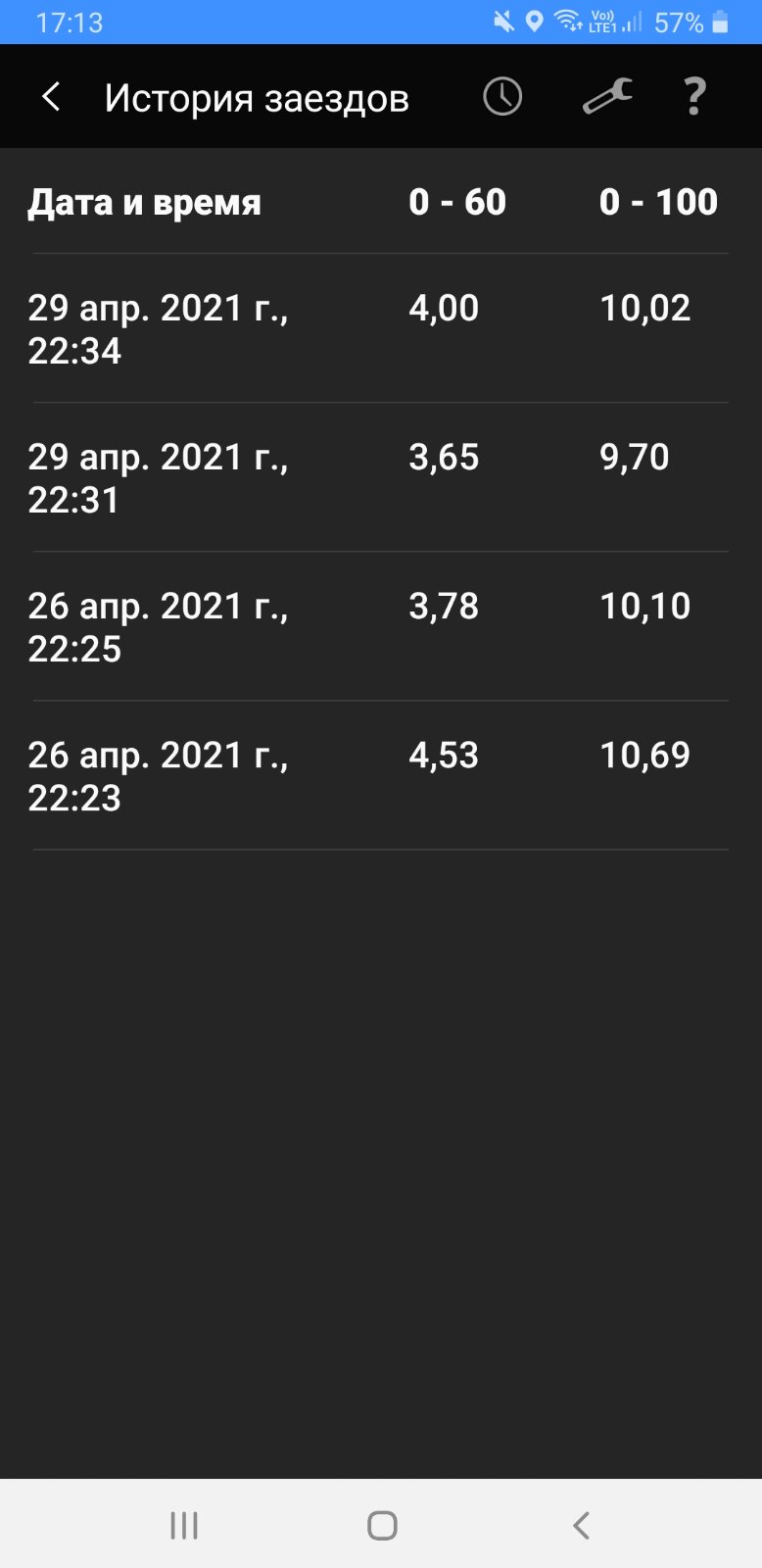

Евген48 29 224 Опубликовано: 1 июня 2021 Поделиться Опубликовано: 1 июня 2021 Kalinidos замеры разгона не делал ДО? Ссылка на сообщение
Kalinidos 3 512 Опубликовано: 1 июня 2021 Поделиться Опубликовано: 1 июня 2021 Евген 48 до были же результаты, я тут выкладывал.. Ссылка на сообщение
Евген48 29 224 Опубликовано: 1 июня 2021 Поделиться Опубликовано: 1 июня 2021 18 минут назад, Kalinidos сказал: Евген 48 до были же результаты, я тут выкладывал.. Точно... всего не упомнишь Надо сделать ПОСЛЕ. Ссылка на сообщение
Kalinidos 3 512 Опубликовано: 1 июня 2021 Поделиться Опубликовано: 1 июня 2021 Евген 48 после пока не могу, тот участок дороги ремонтируют, ну так что бы эксперимент был правильный. Ссылка на сообщение
