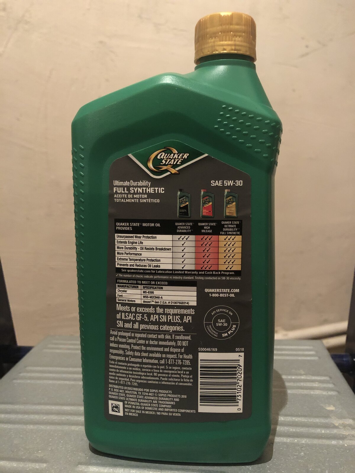

Rudik 25 Опубликовано: 15 февраля 2021 Поделиться Опубликовано: 15 февраля 2021 Взял на тёплое время года. Ссылка на сообщение
