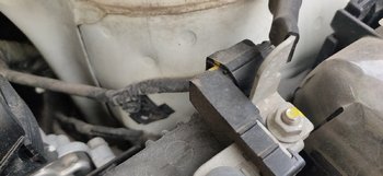

Sour 1 587 Опубликовано: 13 октября 2020 Поделиться Опубликовано: 13 октября 2020 11 часов назад, Евген 48 сказал: У кого нибудь такая "фича" есть? п.с. у себя не припомню. Вроде на всех 1,6 стоит Ссылка на сообщение
Евген48 29 236 Опубликовано: 13 октября 2020 Поделиться Опубликовано: 13 октября 2020 28 минут назад, Sour сказал: Вроде на всех 1,6 стоит Ага, нашёл у себя. Ссылка на сообщение
Роман 73 14 161 Опубликовано: 13 октября 2020 Поделиться Опубликовано: 13 октября 2020 11 минут назад, Евген 48 сказал: Ага, нашёл у себя Будешь отключать? Ссылка на сообщение
Евген48 29 236 Опубликовано: 13 октября 2020 Поделиться Опубликовано: 13 октября 2020 11 минут назад, Роман 73 сказал: Будешь отключать? Да нет, прогой понаблюдаю, ранее просадок не наблюдал. 1 Ссылка на сообщение
vas12 1 138 Опубликовано: 13 октября 2020 Поделиться Опубликовано: 13 октября 2020 11 часов назад, исламыч сказал: Евген 48 тоже такой вещи нет, но он, по ходу заблуждается, у нас генератор должен при торможении, выдавать больше тока, на зарядку, где то читал, и не смотря на короткие пробеги Ну откудато взял такое видео? под капотом правда очень похоже на мой)) 1 час назад, Sour сказал: Вроде на всех 1,6 стоит Каких моделей? Ссылка на сообщение
vas12 1 138 Опубликовано: 13 октября 2020 Поделиться Опубликовано: 13 октября 2020 17 минут назад, Евген 48 сказал: Да нет, прогой понаблюдаю, ранее просадок не наблюдал. Так прога акум не показывает((( на заглушенной тока наблюдать,после простоя Ссылка на сообщение
Евген48 29 236 Опубликовано: 13 октября 2020 Поделиться Опубликовано: 13 октября 2020 20 минут назад, vas12 сказал: Так прога акум не показывает((( на заглушенной тока наблюдать,после простоя Посмотрю что есть в проге, ну или на заведенной гляну, в любом случае пока проблем не наблюдал. Ссылка на сообщение
Kalinidos 3 531 Опубликовано: 13 октября 2020 Поделиться Опубликовано: 13 октября 2020 Евген 48 на обеде схожу,посмотрю. но кажется никакого штекера нет, авто произведено в феврале 18-го. Ссылка на сообщение
исламыч 5 503 Опубликовано: 13 октября 2020 Поделиться Опубликовано: 13 октября 2020 ну что, ан нету), сразу на корпус идет, значит, фишка для чего то другого Ссылка на сообщение
SF 542 Опубликовано: 13 октября 2020 Поделиться Опубликовано: 13 октября 2020 Так она снижает напряжение, если акб заряжен, сняв фишку и давая постоянно 14,5 есть риск закипания акб, сколько ампер заряда в этот момент от генератора идет хз, если эта штука и силу тока заряда регулирует, то ее отключение еще более чревато. У меня в юсб зарядке вольтметр стоит, частенько поглядываю на напругу, после старта какое-то время всегда 14,5-14,7 дает, потом снижает до 13,5, если ооочень долго ехать может и до 12,7 упасть, но если включить потребитель (обогрев стекол, печку) тутже поднимает до 13,6. На холодную или в морозец 14,5-14,7 держит без вопросов, не вижу смысла ее отключать. Ссылка на сообщение
vas12 1 138 Опубликовано: 13 октября 2020 Поделиться Опубликовано: 13 октября 2020 3 часа назад, SF сказал: Так она снижает напряжение, если акб заряжен, сняв фишку и давая постоянно 14,5 есть риск закипания акб, сколько ампер заряда в этот момент от генератора идет хз, если эта штука и силу тока заряда регулирует, то ее отключение еще более чревато. У меня в юсб зарядке вольтметр стоит, частенько поглядываю на напругу, после старта какое-то время всегда 14,5-14,7 дает, потом снижает до 13,5, если ооочень долго ехать может и до 12,7 упасть, но если включить потребитель (обогрев стекол, печку) тутже поднимает до 13,6. На холодную или в морозец 14,5-14,7 держит без вопросов, не вижу смысла ее отключать. а как у кого этого нет,не закипает? То что падает ниже 14.4 плохо акум у большинства и так недозаряжен Ссылка на сообщение
исламыч 5 503 Опубликовано: 13 октября 2020 Поделиться Опубликовано: 13 октября 2020 7 минут назад, vas12 сказал: а как у кого этого нет, значит генераторы разные, у кого в мозгах, а у кого в генераторе, регулятор стоит Ссылка на сообщение
vas12 1 138 Опубликовано: 13 октября 2020 Поделиться Опубликовано: 13 октября 2020 (изменено) 3 минуты назад, исламыч сказал: значит генераторы разные, у кого в мозгах, а у кого в генераторе, регулятор стоит так получается регулятор генератор лучше чем 3 часа назад, SF сказал: дает, потом снижает до 13,5, если ооочень долго ехать может и до 12,7 упасть, Потому что всеж нормальное напряж зарядки акум хотяб 14 Производители акумов чтоль деньгу на лапу корейцам дали Изменено 13 октября 2020 пользователем vas12 Ссылка на сообщение
исламыч 5 503 Опубликовано: 13 октября 2020 Поделиться Опубликовано: 13 октября 2020 vas12 до 12,7 упасть, это не говорит что он зарядку не дает, просто все вышло в рабочий режим, и нет лишнего потребления, а как идет нагрузка, то повышается Ссылка на сообщение
